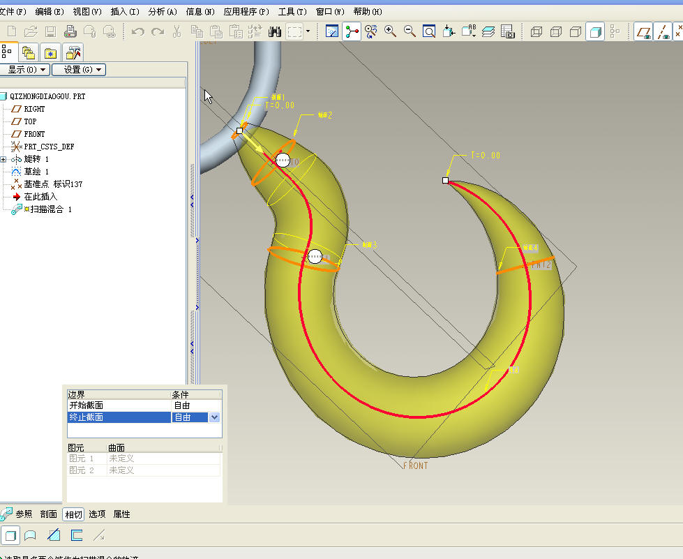

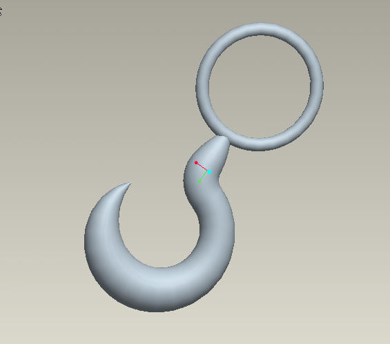

有PRO/E中3.0中我应扫描混合功能绘制超重吊勾如所示,绘制完后如何能使吊勾尖变的光滑?( Y5 D5 C3 R6 m* S  A  @+ W9 Q

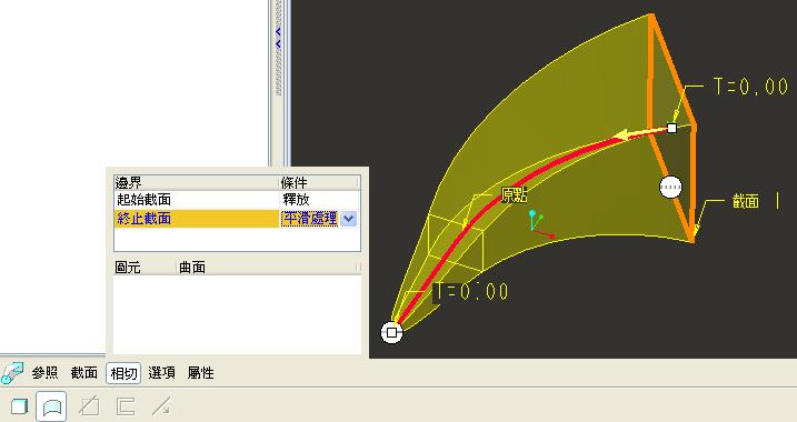

參照附圖
: t: x# l* y, i4 ]5 B3 f' K( c sweep blend.JPG
 楼主| 发表于 2008-2-20 13:33:49 | 显示全部楼层 来自: 中国黑龙江佳木斯
我的终止截面没有平滑处理选项中有自由和切线两个选项,选切线与自由与与线都不可行
我的终止截面没有平滑处理选项中有自由和切线两个选项,选切线与自由与与线都不可行% _$ d. U- ^. @7 A; H& Q! X8 y
如图所示
