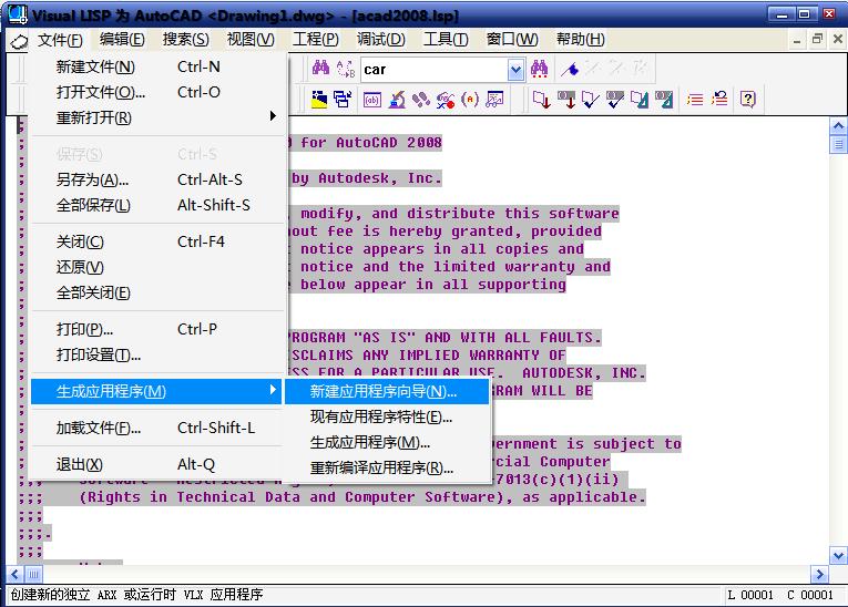

我用Autolisp编程多年, 但没用过VLISP请教各位,  VLX文件是什么文件, 用LSP文件怎样生成VLX文件??2 Y- A4 P2 E( t# R5 w

编译后的lisp文件,VL的编程环境“文件”菜单项有此选项。

是这样,用Vlisp语言编辑后生成的文件为VLX文件,应该是二进制文件

2 o  @  ^  X6 S% D+ @) t9 _用于AUTOCAD上的,二次开发程序,工具->加载就可以使用了

非常感谢,我学会怎么把lsp编译成fas和vlx了,谢谢2楼
