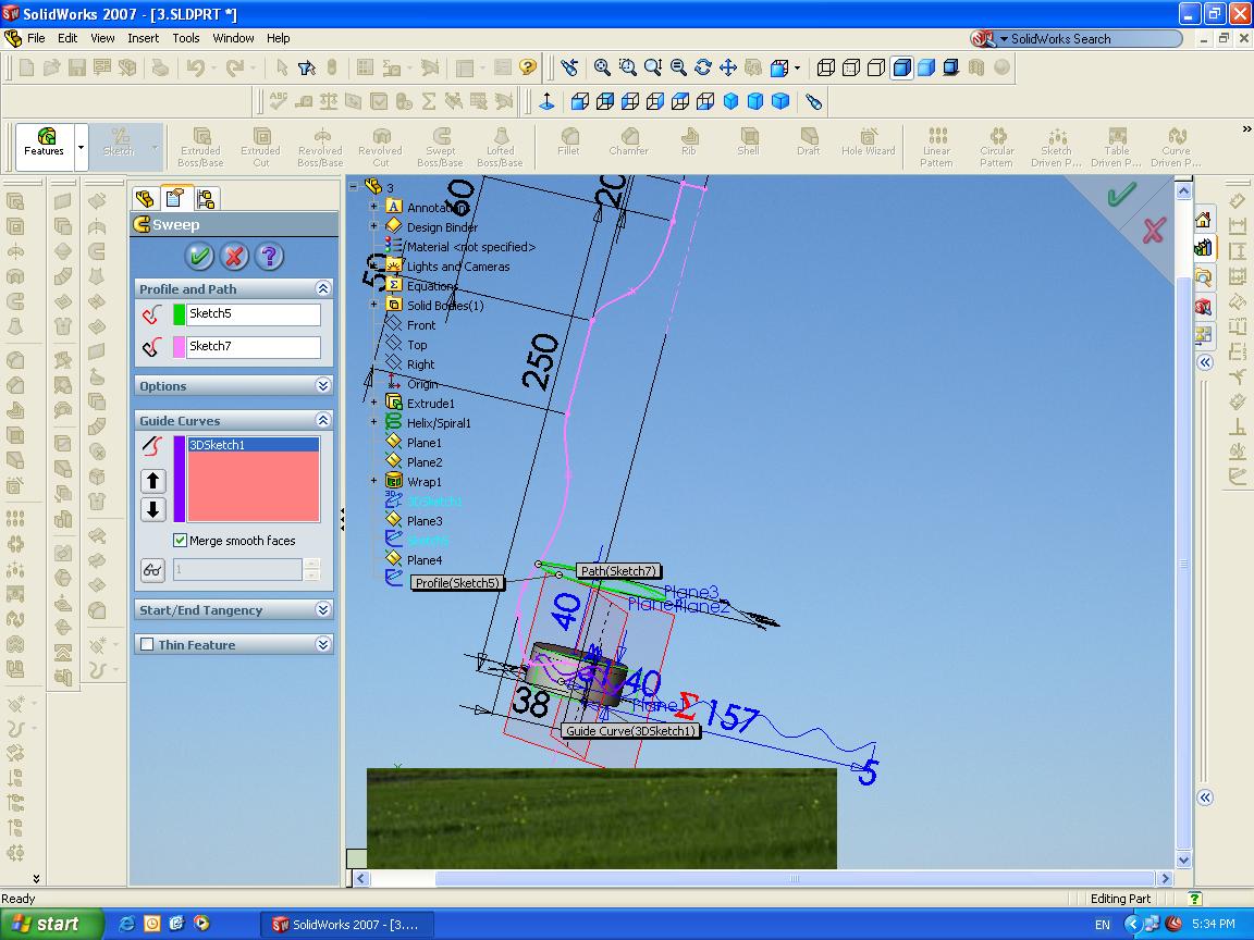

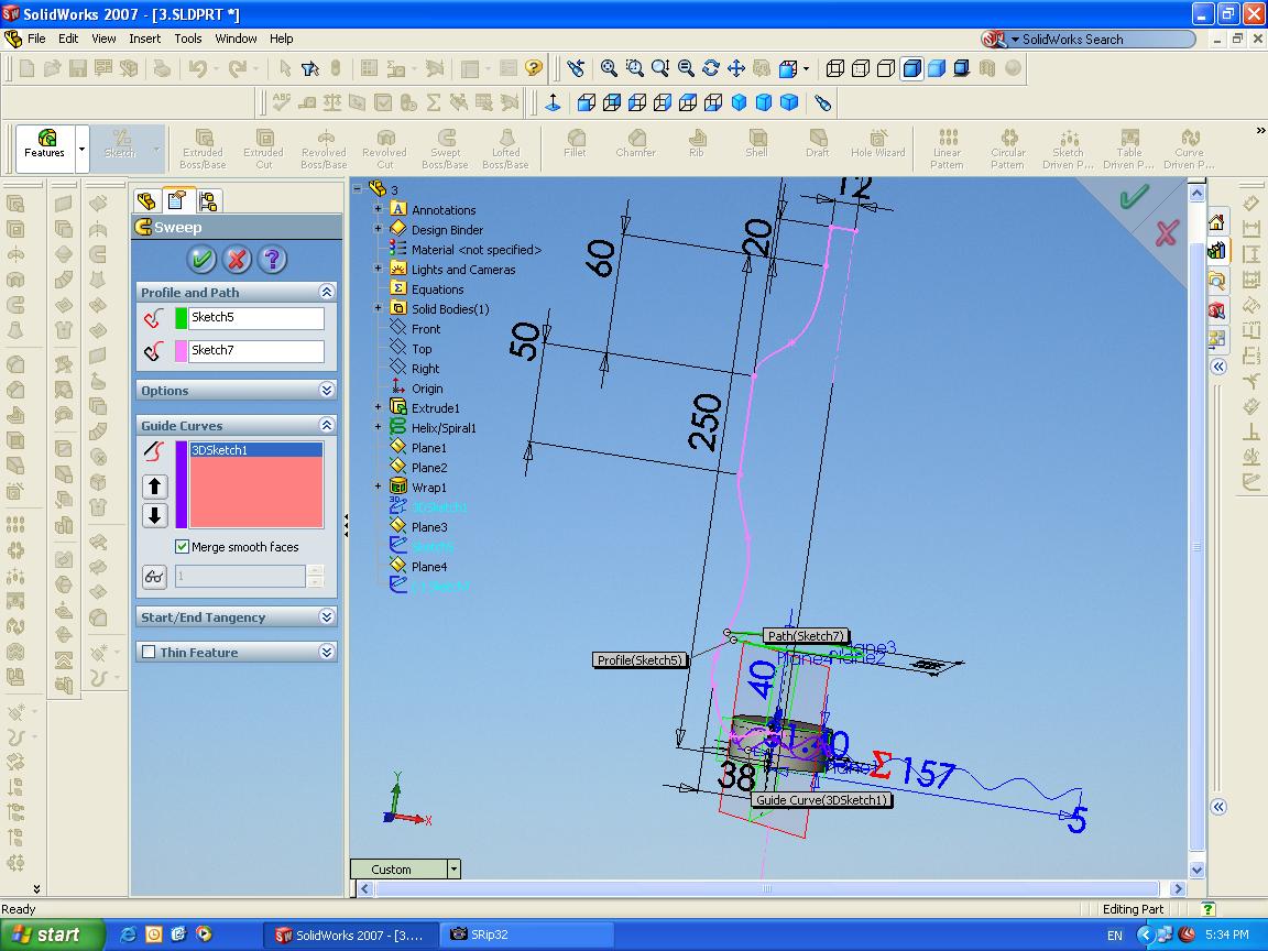

请各位帮我看看我那里设置有问题啊,我无法创建出扫描类型。原文件已经上传请大家帮忙分析下

你好像应该将草图7作轮廓,草图5作路径才对。

嗯,要把粉红色的那条线作为轮廓,其他两条线做路径和引导线,这个是横扫千军,注意穿透和完全定义问题,应该是可以扫出来的

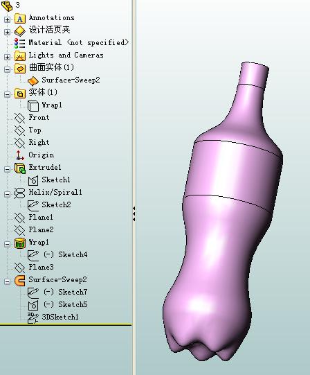

下了楼主的文件,里面一个最大的错误就是包覆,那个3D曲线根本就没闭合,7 U5 v( y# H5 W2 D, a# `
其实不用方程式做的,只要在弹簧的高度那里输入pi*50就好了,方程式的那个结果不对。
4 o' R) l. {* C, A/ m至于扫描,主要是底面,但楼主选的位置不高不低,很难保证扫描的不干涉,所以我改为在最高点,这样可以调整扫描的干涉情况,
  h8 o# h* }3 v# m& f* W另外一点,做为引导线的那个圆尽可能的大点,那个也不需要穿透关系的,所以我画了一个大一点的圆上去,如果用那个小的圆做引导线的画,那么扫描出来的结果就只有三个脚
