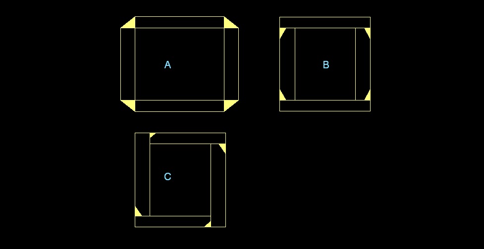

图中为除尘器箱体四壁板焊接方法,这几种焊缝都叫角焊缝吗,几种焊接方法,在这箱体的焊接中,那种更适合呢?谢谢指教!

不知楼主的吸尘器的四壁板厚是多大呢?
' O1 q, ~" H/ s* ^+ j( _如楼主图纸所画的应该是角焊接。

0606新年好,外层4MM,内层8mm!

内外两层一般都不采用A形式,这种形式焊缝强度较差。外层采用形式B或C,最好是B,这种形式好组焊。因为外层板薄,不需打坡口,为对接焊缝;内层最好也采用B形式,打坡口,坡口深打至6毫米处,焊透,为角焊缝。

首先B图形式好。( n, ?4 }3 H+ g" S
其次什么除尘器需要8毫米厚的板子?5 a- ]& ~. d# Z8 K% r
第三密封问题应该充分考虑。见有的焊缝不全。
