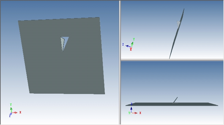

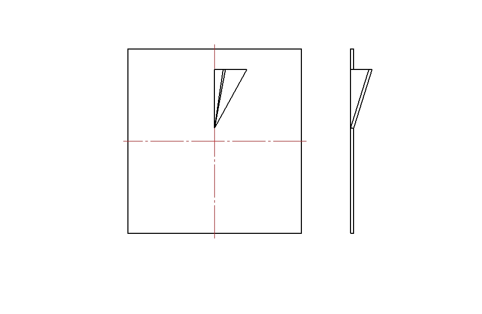

此图实体和钣金各如何做。谢谢

发表于 2008-2-19 14:56:29 | 显示全部楼层 来自: 中国山西临汾
楼主这是什么东西?那个小三角的位置在那里,图上好像缺什么东西?0 v' X! Y4 k4 n& H8 b4 y) H- \
 楼主| 发表于 2008-2-20 09:28:35 | 显示全部楼层 来自: 中国山东烟台
忘记画剖面线线了,就是冲出三角孔的同时翻边,无具体尺寸,只要造型思路

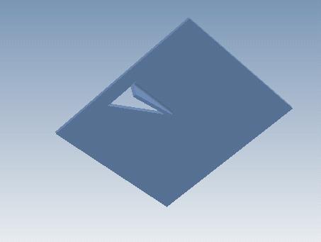

发表于 2008-2-20 12:33:20 | 显示全部楼层 来自: 中国江苏苏州
这个不难吧 。是不是我没有理解楼主的意思!!把我做的源文件给你看看!!我是用钣金做的!!
设计2.rar
37.75 KB, 下载次数: 4
小贾师傅CAXA + 3 技术讨论
 楼主| 发表于 2008-2-20 13:20:17 | 显示全部楼层 来自: 中国山东烟台
不对,三角形下面的尖角不对,能不能先做出三角,再折边

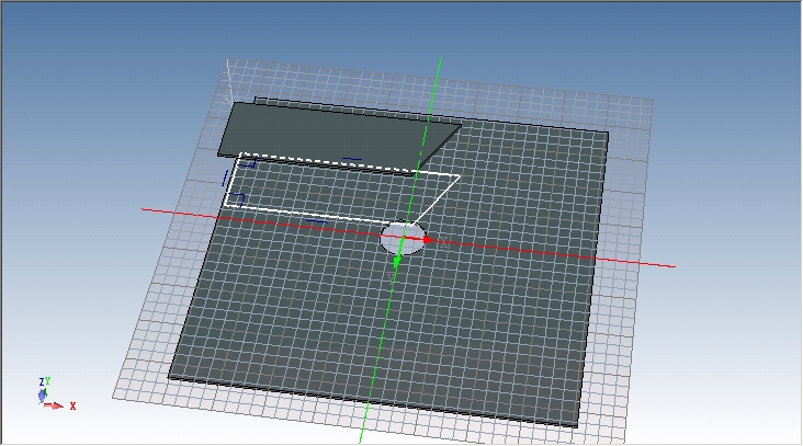

发表于 2008-2-21 15:32:00 | 显示全部楼层 来自: 中国四川绵阳
这个对不对?
发表于 2008-2-21 15:44:33 | 显示全部楼层 来自: 中国四川绵阳
我是用两个钣金做的
, W) {% Y. C0 s" U: E 4.JPG
设计1.rar
