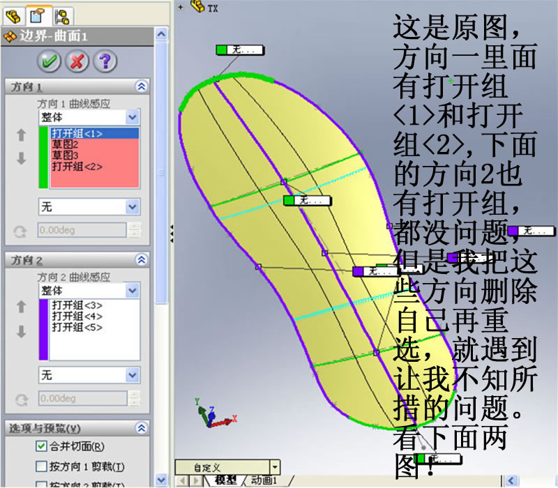

希望做拖鞋的高手,和其他高手来帮助回答本人超级郁闷的问题。
% W! i6 d% ^0 @7 K: e5 _" N+ d1 i看下面三图

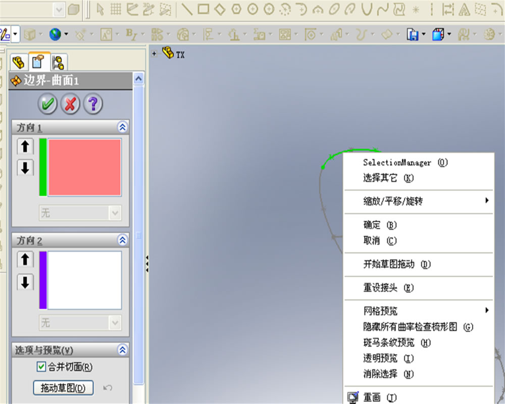

在方向2右键点击,在弹出的对话框中选选择管理器中相应项目就可以了
发表于 2008-2-19 10:03:13 | 显示全部楼层 来自: 中国广东中山
请使用这个工具

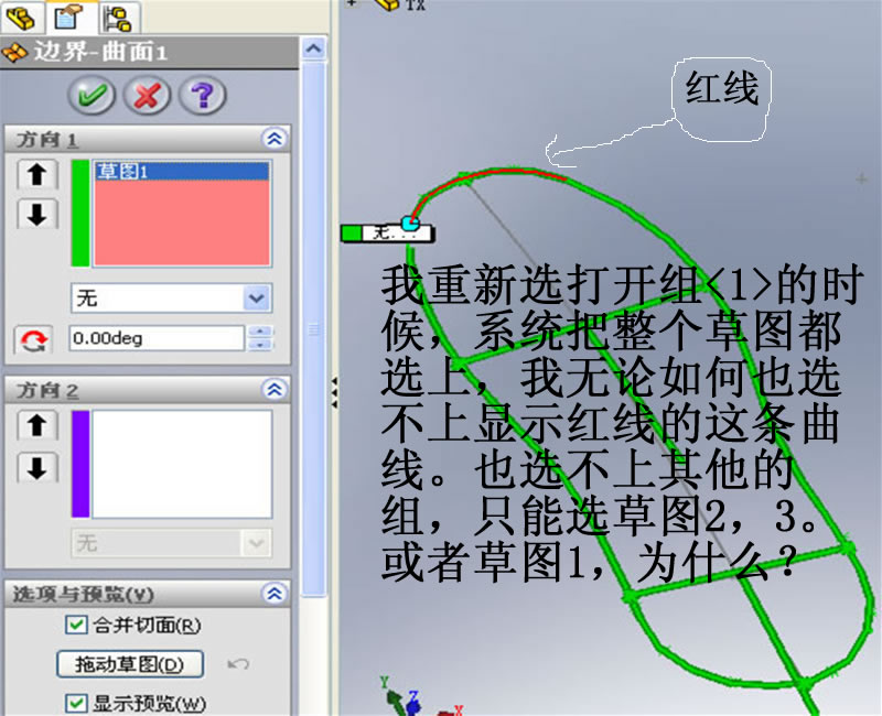

 楼主| 发表于 2008-2-19 11:32:01 | 显示全部楼层 来自: 中国福建厦门
照楼上的两位指教,没有解决。
我点击最上面那条的曲线,点一下就选整个草图,我点右键就是如下图所示。而且说的那个工具,并没有出来。
 楼主| 发表于 2008-2-19 11:35:05 | 显示全部楼层 来自: 中国福建厦门
点击曲线,不是显示整个草图,就是不能选择该曲线。搞不懂!

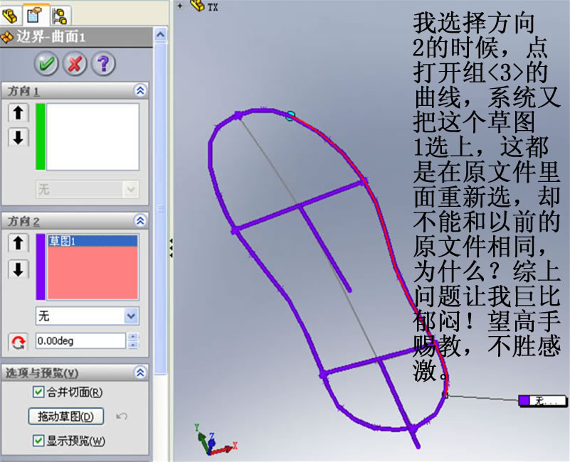

 楼主| 发表于 2008-2-19 11:56:00 | 显示全部楼层 来自: 中国福建厦门
我把原文件发给大家试试。你们把特征删除重新选,看下
问题已经解决,谢谢啊,就是照着2楼和3楼的说的做好了,非常感谢
发表于 2008-2-19 14:18:01 | 显示全部楼层 来自: 中国广东揭阳
你右键的第一项不就是了?
