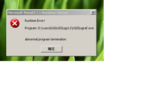

    我 郁闷啊 !我以前装了N次UG,但是不知道为什么现在装了每次都打不开,出现如下:6 F' I" Q0 N! k: \) W
6 G" X( Q. B) i' @( o* i  D1 u
3 l! g& _- e5 M4 d
: P1 Q+ Q4 N& h0 ~  c- J* ?' U
3 J6 P4 Q, w" @) \4 ?    大家哪个帮帮我啊!!谢谢~~
就是这个图情况
就是这个图情况

发表于 2008-2-19 19:35:48 | 显示全部楼层 来自: 中国辽宁沈阳
好像是缺VC++实时库.
: b. k, S7 t5 [" Q装一下VC60再试试。

你是不是装IE7了。到UGII目录把psapi.dll删除就行了。

 楼主| 发表于 2008-2-20 17:30:26 | 显示全部楼层 来自: 中国北京
兄弟:非常感谢!就是升级成IE7的问题!我把那个psapi.dll  删了就对了15 H/ n+ c' i4 a/ u6 O8 M$ @0 O

发表于 2008-2-21 12:08:59 | 显示全部楼层 来自: 中国浙江金华
删掉的文件建议改一下名就可以( |) A: b) f- C5 Q% [- w- F; |; Z$ B
我的用改名的没出现什么问题
