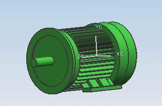

按下那个1图标我的视图就变成2这种"姿态"* d* x1 R2 k5 m1 c% Q- H
我想按下那个图标视图变成3图的那个姿态" v8 y7 e* |  x9 ]8 G3 Z% M
9 G, a2 w+ |& |6 e; d能改吗$ g8 w* a" e  @0 J: l

在视图3中将坐标系变换成视图2的样子,然后按下视图1的图标。

变换坐标系好像不行,它是根据系统自定义的隐藏坐标系为标准的,要做到只能自定义视图

这个有意义吗,要是出工程图的话可以这样,要是出图片好像不太好做的。

旋转yc轴好像可以.

我赞成3楼的说法,自定义视图能够满足楼主需要吧

直接用重定位就好了啊
