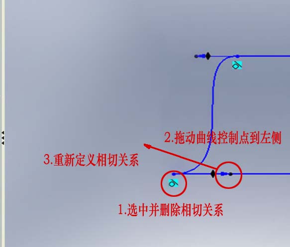

样条曲线相切方向问题,请看图。我想把下面的相切方向反过来,但是找不到选项选择。! A0 F; e: b8 X3 A) Z- a
望高手指教!
发表于 2008-2-18 19:54:30 | 显示全部楼层 来自: 中国上海
 楼主| 发表于 2008-2-19 08:35:26 | 显示全部楼层 来自: 中国福建厦门
谢谢
问题已经解决,再次感谢

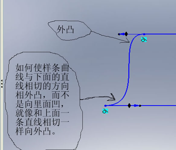

草绘中样条曲线样与给定曲线相切
在草绘中:下边为使用曲面边创建的曲线,右上为一样条,怎样才可以使样条与曲线在给定点处相切,且要与图中方向相反
