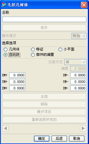

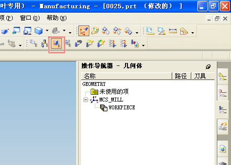

最近在学UG CAM  用的是4.0的版本,看过很多视频教程怎么都没有讲过毛坯的创建和加工坐标系的设置,这个一点都不懂,在网上也找不到这方面的资料,看到的都是直接打开一个图形就开始创建刀路了,我听人家说,编程,开始调进一个模型的时候第一步是要设置毛坯和加工坐标系,哪位高手能够详细告诉下,是怎么回事吗,要怎么设置,哪里有这方面的教程。

几何视图下  双击+就可以设置加工坐标系  双击几何视图下 有个类似零件的图标就可进入设置零件毛坯一般点自动快就可以了

一、创建加工坐标系:% y1 L! e6 p. X7 e# y& u& y
加工坐标系(MCS)的作用主要是定义加工几何在数控机床的加工方位。该坐标系的原点也是我们常说的“对刀点”,所有的刀具路径都是以此坐标系为基准。加工坐标系的3个坐标轴分别表示为XMYMXM3 A! v* d1 a" _
1、单击“操作导航器”工具栏中的“几何视图”图标,操作导航器即切换至几何视图。如图一。
9 L) ^: C4 a* i* u1 d# M# q1 m. U 图 1.jpg
, z$ V1 v! w: S6 ?# J5 Y4 g! ^2、在“操作导航器”中,选中加工坐标系(MCS_MILL)并单击鼠标右键,然后选择“编辑”命令,或双击此加工坐标系,系统会弹出定义加工坐标系(MILL_ORIENT)对话框。如图二。
) W  N# s0 f- \2 c, c! H0 i: ] 图 2.jpg
7 q+ Y, K. D$ @# A3、(1)单击“构造器”图标(第二个图标),会弹出坐标系构造器,选择其中一种坐标系构造方法来建立新的加工坐标系;(2)单击“原点”图标(第三个图标),会弹出点构造器,用于移动加工坐标系的原点。移动过程中坐标轴的方向不变;(3)单击“旋转”图标(第四个图标),会弹出坐标系旋转对话框,可以按要求将坐标系旋转到一定的角度。这部分的操作与建模模块里面的坐标系操作是完全一样。, o/ ^2 r6 m! e6 [9 B6 u& W

二、选择零件几何与定义毛坯几何
/ Z8 l8 V8 K8 y# @/ P1、在“操作导航器”中,选中加工几何(WORKPIECE)并单击鼠标右键,然后选择“编辑”命令,或双击此加工几何(WORKPIECE,系统会弹出定义加工几何(MILL_GEOM)对话框。如图四。
! [/ o, N. e: G) c& q 图 4.jpg
- d3 n4 Z. w3 \! Y4 J+ k' K
2、在该对话框中,选择“部件”图标(第一个图标),单击“选择”按钮,弹出“工件几何体”对话框,在绘图区中选择要加工的零件几何体。2 K( ~& |' C6 c  p' \. g! c
( `" r0 e( A$ `# b7 |2 g! @# q7 V
3、在该对话框中,选择“隐藏”图标(第二个图标),单击“选择”按钮,弹出“毛坯几何体”对话框,在此对话框中选择“自动块”单选按钮,即以零件在坐标系方向的极值来创建一方块作为毛坯几何。如图五。! m2 `6 ]# M' Z
! w8 `4 j( K! i0 D; U% }' E1 ~6 r4 }9 I% O/ s* R

这样只能建立方块的毛坯,若要建立一二个圆柱之类的毛坯该怎么建立呢,小弟新手,请各位大侠指教
发表于 2009-6-9 00:32:54 | 显示全部楼层 来自: 中国江苏常州
可以在建摸里先做一个,或者用简化体也可以
