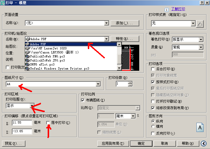

能将CAD输出为pdf的格式吗?
发表于 2008-2-17 07:52:42 | 显示全部楼层 来自: 中国广东广州
可以,请看下图
6 g$ ~! M6 M* o0 Q$ n
( L: e5 v& d0 _3 a5 T3 m4 T: j QQ截图未命名.gif

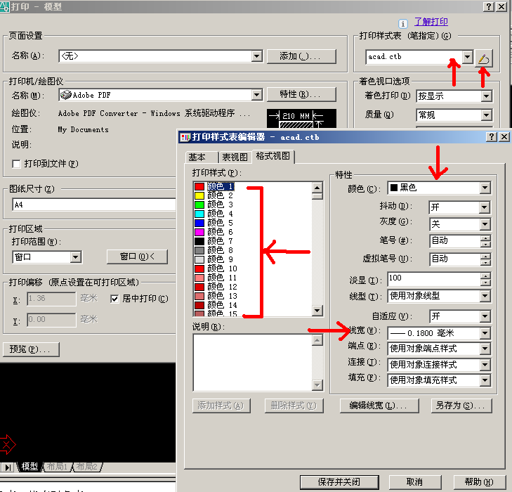

总有字体不清,是怎么回事?
发表于 2008-2-17 08:23:53 | 显示全部楼层 来自: 中国广东广州
原帖由 ymkmqv 于 2008-2-17 08:03 发表 http://www.3dportal.cn/discuz/images/common/back.gif( }, {+ @* m4 ]  D5 H. r) C, w
总有字体不清,是怎么回事?
9 f% |( v1 J8 C& ?6 [7 p( ]
+ V: A6 S8 A. B) W' c  N: w( S
请看下图4 H8 y  M" n' k( X* i& s$ D
与线条粗细设置有关
