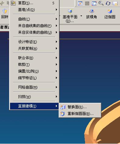

重装了系统,装上UG后,发现菜单变少了,不知道是怎么回事...又重装了几次,还是不行
, W$ G" u7 Q  a0 q4 m; H6 p. R如图

把你想要的菜单在自定义的命令中直接拖出来,就行。

发表于 2008-2-18 10:38:48 | 显示全部楼层 来自: 日本
从自定义功能里面找找看你需要的吧

发表于 2008-2-18 21:57:10 | 显示全部楼层 来自: 中国河南郑州
角色设置中选择高级使用者“完整菜单模式”即可!
发表于 2008-2-18 21:57:58 | 显示全部楼层 来自: 中国河南郑州
就是那第二个女人的头像。这个说的应该算是明白啦!嘿嘿

8 s; a" F! y# s( s, F, @" _角色设置中选择高级使用者“完整菜单模式”即可!
: M6 `8 u- U+ i多谢了,呵呵
