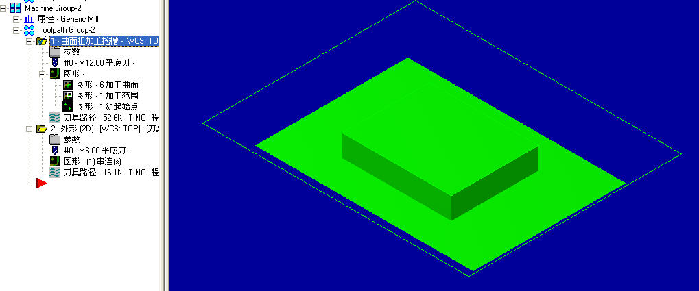

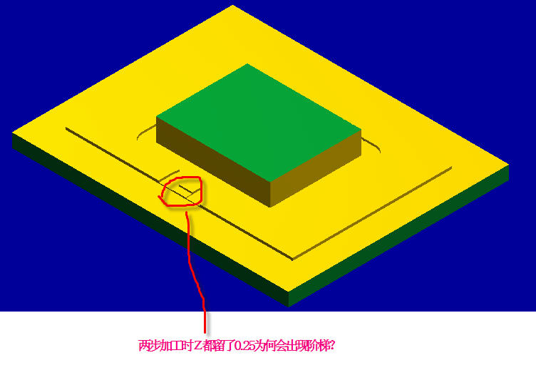

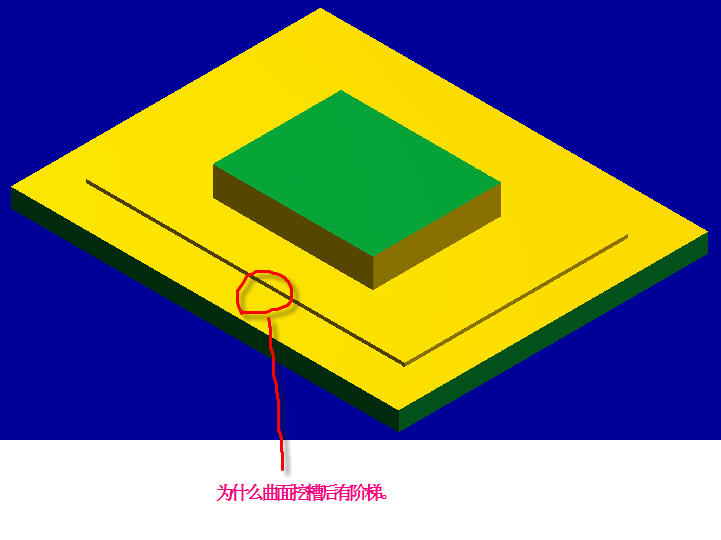

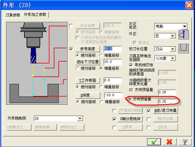

利用曲面挖槽会出现下面图中所示的情况,是什么地方参数设置有误,请大家帮忙解决下。

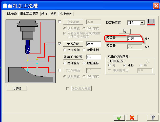

发表于 2008-2-17 17:09:32 | 显示全部楼层 来自: 中国江苏扬州
将底面进行延伸到和范围一样大即可
发表于 2008-2-19 13:52:40 | 显示全部楼层 来自: 中国江苏无锡
  在"参数"中"粗加工参数"中把"平面设置"前面的勾打上应该就可以了.
发表于 2008-2-19 14:00:22 | 显示全部楼层 来自: 中国江苏无锡
设置如下:
 楼主| 发表于 2008-2-19 17:37:30 | 显示全部楼层 来自: 中国广东中山
楼上的这样做,一刀就把平面加工出来,没有分层了。作为精加工可以,但现在须要开粗。

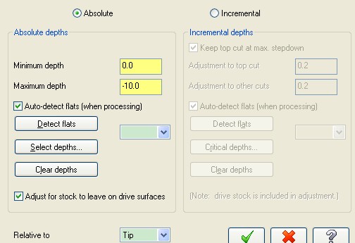

发表于 2008-2-19 18:03:53 | 显示全部楼层 来自: 中国江苏苏州
深度控制里面打开 1------平面侦察------        2-----调节余量----
