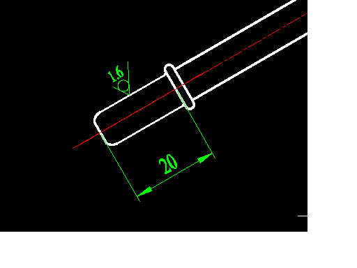

现要开发设计一个产品,其中要求在原材料∮8×1的(0Cr18NI19)不锈钢圆管非切削加工一个长为20MM左右的光洁度1.6的接头。自行设计的镦头(旋压镦头机)模具用硬质合金,但依旧出现加工过程垃圾粘帖在模具内,无法达到产品光洁度1.6的要求!是否是因为润滑剂的问题,还是模具材质?哪位大侠有相关的资料或是建议,谢谢哈!!!!

0Cr18NI9(304)是塑性比较好不锈钢,模具建议你使用如4130等低合金钢或其它材料可有效防止粘接。

感觉模具材质没什么问题,主要是冷冲长度比较长,尺寸控制没什么问题,磨损也不大。就是光洁度不好。感觉是润滑剂的问题,不知道润滑剂用什么好呢?

刚用了Y15C材料模具试验效果还不错,虽然不能一次性达到光洁度1.6的效果。但是暂没出现垃圾沾粘在模具内了!谢谢版主的连接,刚下好,去研究了!希望能找到一次ok的办法!
发表于 2008-2-23 17:16:24 | 显示全部楼层 来自: 中国福建泉州
该工件如用旋压模具,光洁度1.6是远远不够的,高速旋转时模具与工件有切削现象,故有金属垃圾。建议用油压机冷镦,工艺简单。

应该可以用冷锻了,1.6差不多,基本可以保证,速度也很快,效率高

你模具的表面粗糙度有多少?我们以前遇到过类似的问题。在国外模具的粗糙度非常高0.05以上,冷镦一些东西没问题。但国内模具的粗糙度与国外的相比,差些。我们就做不出来。后来换了进口的润滑剂。

你试一下,用蓖麻油加石墨粉调和均匀,这种方法对不锈钢很管用,我做不锈钢的时候就是采用的这种方法。
