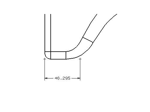

UG在工程图中标注尺寸的时候,如何标注虚拟交点间的尺寸?如下图中所示,如何标注?引申线没有啊!谢谢

打开对象扑捉交点功能进行水平标注,依次选择相交的四条线即可。

5 H0 B" l. G5 [" m+ C: {0 j再深入问下,标注时各条边如何自动延伸至交点呢?

扑捉交点 就可以自动延伸至交点

我试了不行,各条边不能自动延伸。. Q2 I! Y3 q, u8 e8 W
只能实现上述图片中的标注。

在UG4中,打开注释首选项→直线和箭头,将"H"  "J"项改为"0"即可
