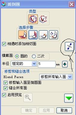

请看图。本想向外倒圆,但它总是向里。请各位给予指点

你所要导圆如果是两个体的交线的话,你把两个体进行组合后导圆就向外了
发表于 2008-2-15 17:40:46 | 显示全部楼层 来自: 中国江苏泰州
你是用的面导圆?如果是的话,可能是圆角中心点位置的问题,选好面后,翻转方向,指向圆心。

四楼正解
