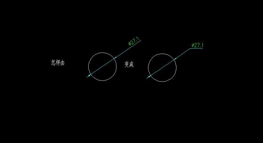

直径尺寸都是直的,能不能让上面有一横线) B, r1 C* @( F1 i6 P. @

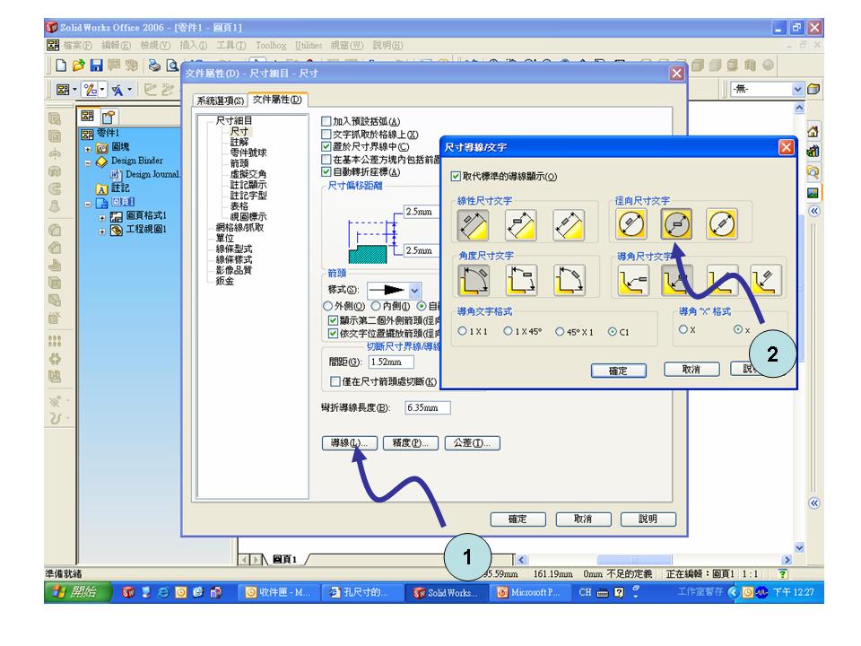

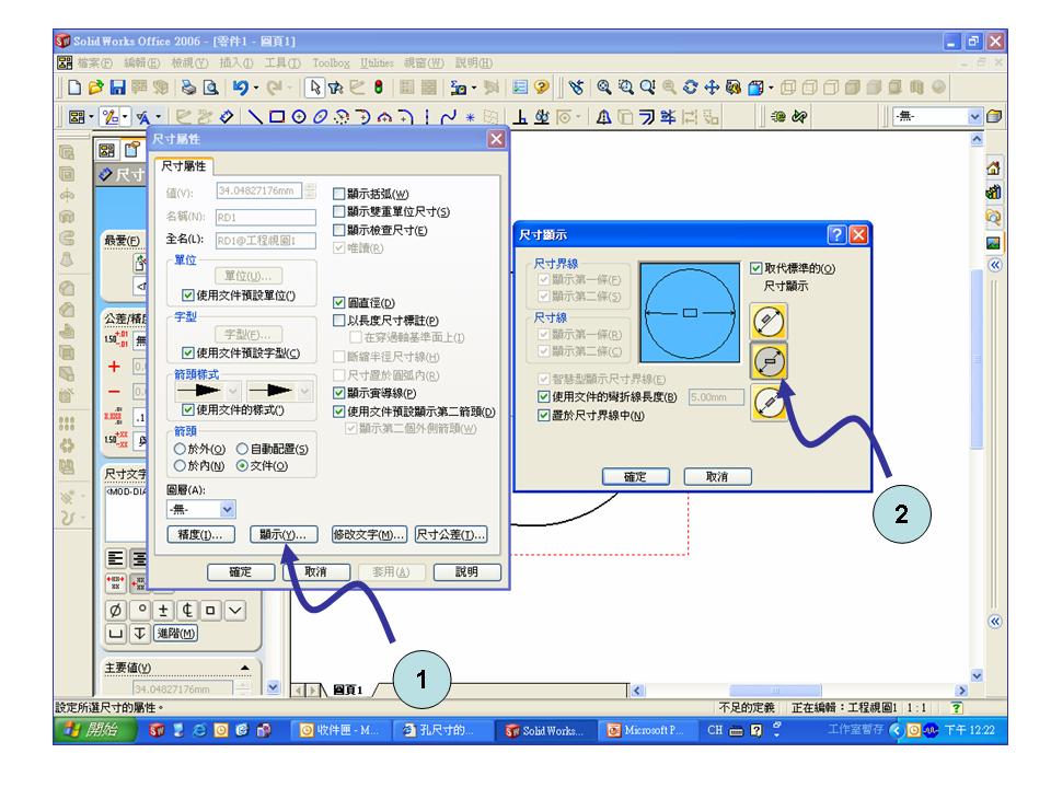

兩個方法,有所差異,請自己試試
