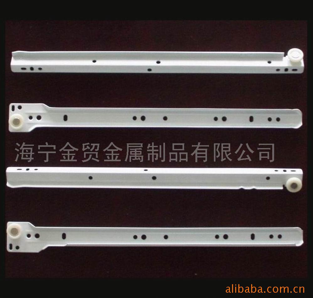

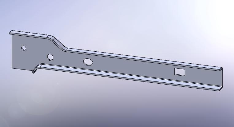

发表于 2008-2-14 16:37:58 | 显示全部楼层 来自: 中国河南郑州
用钣金,不是太复杂啊!! z8 n/ Q" z$ s7 V9 F, `  S
未命名.JPG $ {! p5 ^$ I1 G) t& ^" @
" {( O' F0 B; L* U2 z  r( }; f5 I
[ 本帖最后由 zimo 于 2008-2-14 16:54 编辑 ]
发表于 2008-2-14 16:41:09 | 显示全部楼层 来自: 中国江苏南京
金属部分用钣金,塑料导轮是装配上的
 楼主| 发表于 2008-2-14 16:45:35 | 显示全部楼层 来自: 中国上海
两端的钣金无法做出来,这个滑轨是五金模具压出来的,在钣金过程中有弧度的地方做不出来
发表于 2008-2-14 16:51:42 | 显示全部楼层 来自: 中国河北保定
看起来好像是家具上用的滑轨,直接建模,拉伸,开槽,抽壳即可,应该比较简单
 楼主| 发表于 2008-2-14 16:56:30 | 显示全部楼层 来自: 中国上海
那位师兄做一个看看,谢了,没有那么简单哟,
 楼主| 发表于 2008-2-14 16:59:32 | 显示全部楼层 来自: 中国上海
2楼大哥,不是这样的了。
发表于 2008-2-15 12:20:48 | 显示全部楼层 来自: 中国河南郑州
我只是提供一个思路,当然不能完全满足楼主了。
发表于 2008-2-15 13:16:57 | 显示全部楼层 来自: 中国浙江宁波
是有点复杂 ,我也来试试!
发表于 2008-2-15 13:30:33 | 显示全部楼层 来自: 中国河北沧州
钣金做就没问题,不过有的地方需要制作压凹工具。
 楼主| 发表于 2008-2-15 14:38:10 | 显示全部楼层 来自: 中国上海
制作这种图纸是要做加工的,不只是看看像了就算了,所以说最好要详细点
发表于 2008-2-15 15:28:30 | 显示全部楼层 来自: 中国广东广州
要做的好,可先采用曲面来做,再加厚,加强筋可用压凹工具。用钣金不好做,因为此零件有拉伸特征。' h4 S8 g/ Z2 [# c; w; H
