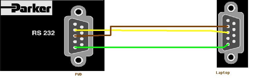

发表于 2008-2-13 14:57:42 | 显示全部楼层 来自: LAN
虽然通过RS232接口,但PARKER的控制线和电脑相连是自已制作的,一般客户即使拿到软件也无法使用的
发表于 2008-2-13 15:01:02 | 显示全部楼层 来自: 美国
Parker的网站这两天改版.目前原来下载地址和目录全部变了.只好把电脑中的软件压缩一下放上来.如果你没有积分了.可以给我一个邮箱地址,我发到你的信箱中.

发表于 2008-2-13 15:13:40 | 显示全部楼层 来自: 美国
原帖由 c_b_chen 于 2008-2-13 14:57 发表 http://www.3dportal.cn/discuz/images/common/back.gif
9 X. I+ a, g. d0 R# I! w, p5 K虽然通过RS232接口,但PARKER的控制线和电脑相连是自已制作的,一般客户即使拿到软件也无法使用的
; Q, u. |2 f  |! A; w! s1 j3 P
2 S+ I1 }/ t- J% v2 M; }, S楼上说的确事实,但这根线也是比较好制作的.
! B# Q2 S: F1 C2 n我附上一个接线图供楼主参考,仅仅是交错2根线而已,

发表于 2008-2-18 14:29:59 | 显示全部楼层 来自: 中国上海
下载网址:www.parker.com/euro_hcd/download/setup_propxd.zip
. @) J0 a. `  X6 L6 X; [ 电缆制作:2-3,3-2,5-5
