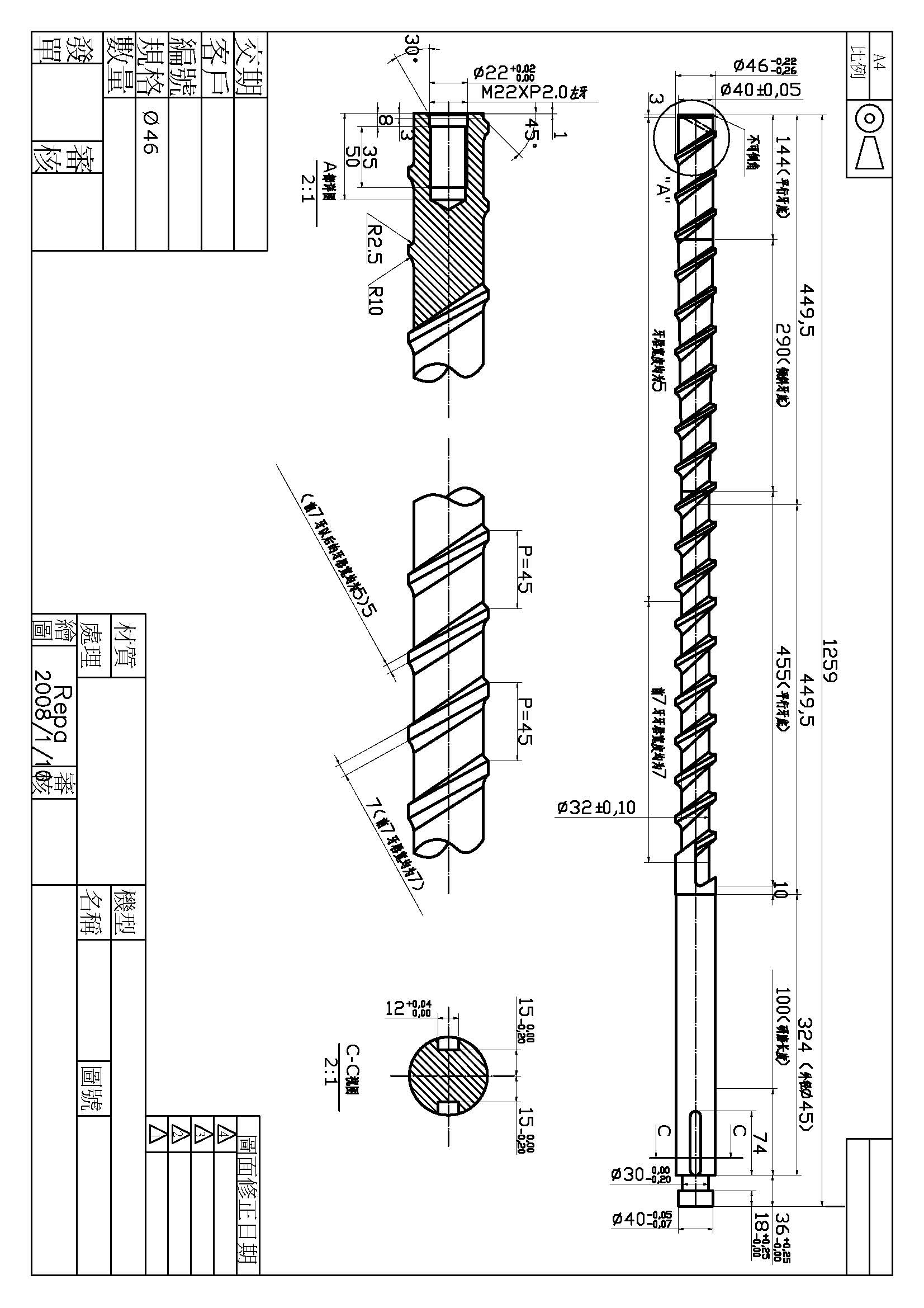

需要在一个轴上画螺纹
( V3 A3 l9 z# E6 L要求螺纹外径不变,但是内径存在三段变化+ ^- X; a7 z( b4 [! g8 l' u8 S
(为了直观上传一AUTOCAD图纸); h: P/ Q9 o- u! J
请高手们帮忙

 楼主| 发表于 2008-2-12 16:33:44 | 显示全部楼层 来自: 中国浙江宁波
说明:如图,第一段内径Φ26.4X130L,第二段是130L渐变为Φ20,第三段是Φ20X300L
* X3 o! k/ s, V+ h' I$ ~1 A5 ^2 [! `还有哪个铣三角的地方怎么弄3 q  m. B' S/ \/ e- x' A
' x$ z) o+ R1 o. p希望有人指点

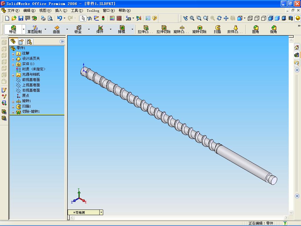

发表于 2008-2-13 10:27:08 | 显示全部楼层 来自: 中国上海
简单。
6 L8 q0 [5 f% }/ h0 X# U6 O+ v: Y* D1、按照最小的轴径画出螺纹截面和螺旋线,扫描出螺纹,
. L1 l; K- @( O, X, _0 H2、拉伸出三段轴,完成。( Y" A& h# r8 \3 F6 T# E% X+ K
关键是螺纹的内径比最小轴小
mr.lee + 2 应助

发表于 2008-2-14 08:51:11 | 显示全部楼层 来自: 中国广东中山
4#,5#曲解了楼主的意思,楼主要的是sw的part

发表于 2008-2-15 16:31:43 | 显示全部楼层 来自: 中国广东中山
画了个样子供参考
零件1.rar
397.44 KB, 下载次数: 10
