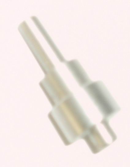

各位大虾好:1 e9 q9 b6 Z! `. M! l6 t% O
          小弟手里现在有一个零件 阶梯销 直径12.5,原材料用的是 11SMnPb30,我们公司是用车床加工的,但是现在量比较大,打算改为冷墩来生产,想找一款冷墩的材料,要求化学成分和机械性能与原材料相近,希望大家能帮忙推荐一下,谢谢! 0 a; l. z- k1 Z* R8 ~+ q
          另外阶梯销在后续电镀后要组装时还要铆压,铆压以后不能开裂,铆压部分直径为5
发表于 2008-7-24 18:49:55 | 显示全部楼层 来自: 中国上海
铆钉一般用SAE1010-SAE1022(SWRCH10A-SWRCH22A)应该就可以了
