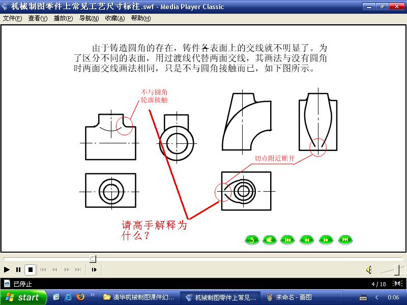

机械制图的一个问题,请高手解释?

因为真实的工件就是这样的!你可以拿个实物看一下就明白了!!
发表于 2008-2-9 09:04:16 | 显示全部楼层 来自: 中国辽宁沈阳
因为机械制图中明确规定实线表示实体存在的线段。而圆角及过渡线段实质是想象中的线段,但没有它对于图形的描述又非常不利。所以机械制图中采用与其它线段不相接的过渡线段表示圆角过渡。这样使得图形更加逼真形象。

发表于 2008-2-9 11:28:16 | 显示全部楼层 来自: 中国山西太原
圆弧面相切是看不到交线的,但为了表示二者的位置关系,用一条两端不与圆弧相交的曲线来表示不存在的交线,这条线也叫相贯线。这是制图中的规定。这样表示使二曲面的相对位置关系比较清楚, 若没这条线就显得者的位关系较模糊。

发表于 2008-2-9 11:53:33 | 显示全部楼层 来自: 中国江苏南京
这种相交线是实际存在的,在制图中可以这样表示

发表于 2008-2-12 13:07:42 | 显示全部楼层 来自: 中国山东东营
楼主附图中的文字说的再清楚不过了,根本不用解释!
发表于 2008-2-12 19:39:32 | 显示全部楼层 来自: 中国河北沧州
这属于机械制图的规定,没有确切的原因,楼主只要知道就可以了。
