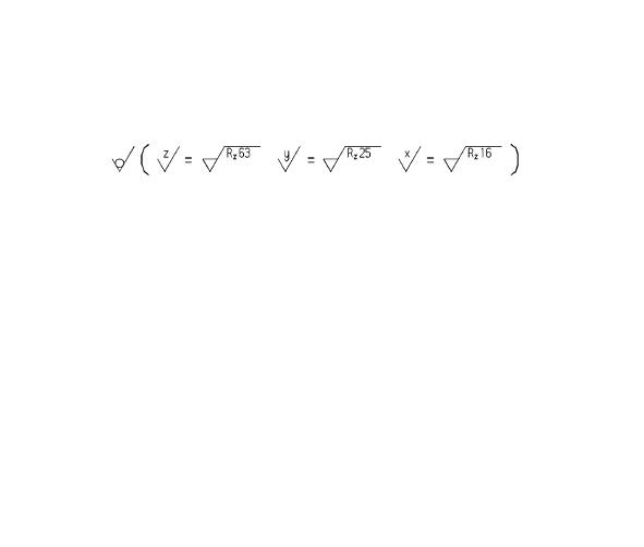

德国图纸中粗糙度数值相当于我国的多少,见附件,谢谢.
发表于 2008-2-7 21:50:22 | 显示全部楼层 来自: 中国台湾
图面采用十点平均粗糙度(Rz)表示。
! m6 k/ j8 ?" I& \, U  X5 V7 D它是用代号分别表示其表面粗糙度,z代表十点平均粗糙度63(中心线平均粗糙度16)、y代表十点平均粗糙度25(中心线平均粗糙度6.3)、x代表十点平均粗糙度16(中心线平均粗糙度4.0)。

查一下手册,把Rz对应到Ra就行了。
发表于 2008-2-7 23:27:29 | 显示全部楼层 来自: 中国江西景德镇
德国标准同时使用Ra 和Rz,Ra 和国标相同,Rz和Ra的关系大致如下:
4 N* v4 H0 I0 s) j9 gRa      50            25          12.5         6.3             3.2         1.6     , F% a8 y  s/ }6 i5 u- c
Rz 160~250     80~160   40~100    25~63    12.5~31.5   6.3~204 G7 h1 ~& q( y: d7 m* @& I6 b; D
Ra     0.8             0.4          0.2          0.1             0.05           0.025) T( C2 h7 T, J1 p2 w7 U3 @3 y  H
Rz  3.15~12.5   1.6~6.3    0.8~4      0.4~2.5     0.25~1.6     0.8~0.1
# p! \3 a+ e" f7 m$ M% m% e3 [: B$ R一般来讲,Ra的精度已经足够了,如果图面上标有Rz粗糙度,说明表面要求更高一些。

德国人一般用RZ, 图中括号内的表示此张图纸上已标注的粗糙度,括号外的表示未标注的表明粗糙度

楼上的回复是正解.括号内是对图中已标注的注解.
