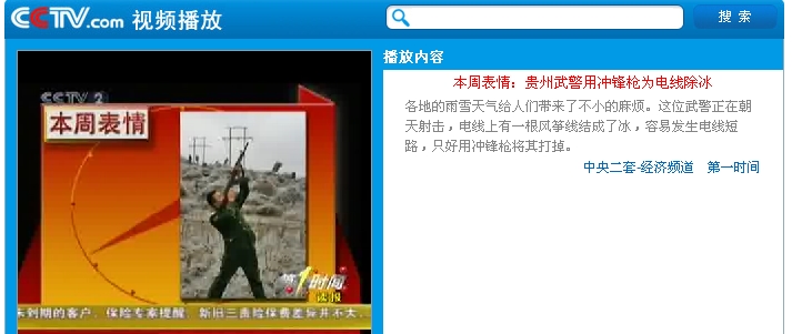

发表于 2008-2-5 22:14:33 | 显示全部楼层 来自: 中国上海
贵州武警用冲锋枪为电线除冰-CCTV视频
( n$ t8 O9 g) u+ K* U" C7 f3 H8 G, a7 n( H
' k* \+ N0 L5 d- p& p: [3 Z% f- E* q* O& _2 m
有点夸张了……
