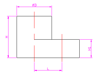

我们公司出的产品性状比较规则,但是每次的尺寸不一样!仅仅有十几个尺寸,如何编成是实现每次仅仅输入这些尺寸就出来图纸了呢??

可以用LSP语言编成程序,采用DCL对话框,每次只输入必要的数据即可,具体情况需根据你的要求来定

画这类图用编程方法最好不过了,但前提是你必须先学会二次开发。; \2 {0 L) [6 q
笼统地问怎么编程,这个题目有点过分,因为答案够写几本书了。# u. y5 G/ _& v5 d2 b  j
论坛里有不少关于二次开发的资料,自己找一下,学习和使用中遇到具体问题搞不懂时再提出来,自然会有人帮你。; f+ I; e( V0 ^: z
附件是一个内嵌VBA程序的autoCAD2004格式文件,输入附图所示四个参数,即可自动生成图形和标注。(使用方法:打开文件后键入"-vbarun",回车,"a",回车)

可以用visual lisp语言编成人机对话的程序。让尺寸有驱动的功能。

autocad的二次开发,这种书很多的,常用的是用v-lisp和VB开发。
