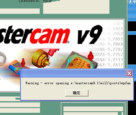

请问我今天装了9.1时候发现我的工具栏怎么只能是123456789的数字了啊

还不行,图片补充

你的后置处理有问题, 年接不对,重新转装一下后处理!
 楼主| 发表于 2008-2-4 21:59:17 | 显示全部楼层 来自: 中国广东东莞
每次都那样装的, 都没问题呢 ,可能是系统的问题?

原帖由 DAWEI1972 于 2008-2-4 19:37 发表 http://www.3dportal.cn/discuz/images/common/back.gif1 k4 a9 }, R% y0 o+ R4 u
743187
/ w: q1 x7 c9 u, a( x" w1 [
全部需要安装,不要省了这一步,
 楼主| 发表于 2008-2-7 14:00:27 | 显示全部楼层 来自: 中国广东东莞
是全部安装呀,你指的是?
发表于 2008-2-7 15:41:38 | 显示全部楼层 来自: 中国河北秦皇岛
我也碰到过,先卸掉再重新装一次,还有安装目录不能加“.”,比如不能装到“mcam9.1"这个文件夹,要把中间的点去掉,改成“mcam91"或“mcam9"都可以。

楼上的,你太有才了。照你的一次就搞定了 。祝你新年快乐
