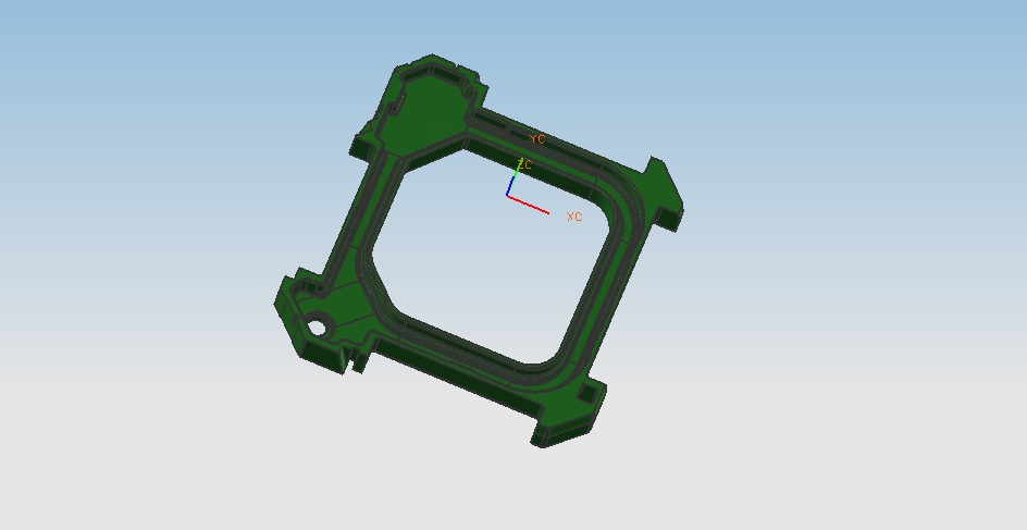

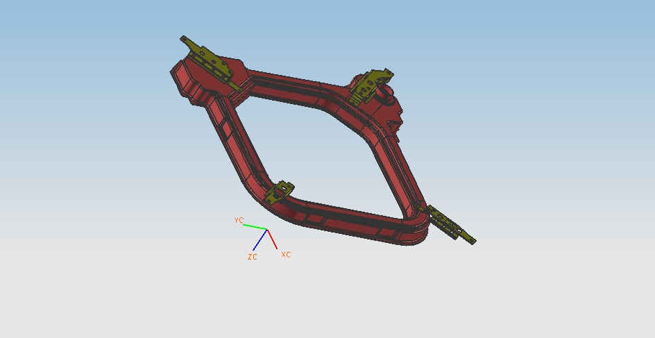

图中黄色为4个五金件,绿色为EPS件,红色为PVC吸塑件,五金件和吸塑件单独开模制做,最后在EPS成型时连同五金件和吸塑件一起成型出来 pvc-x.jpg
