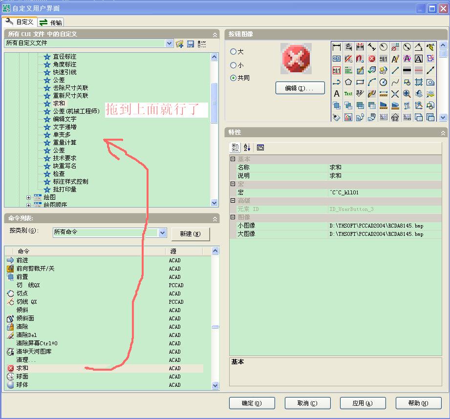

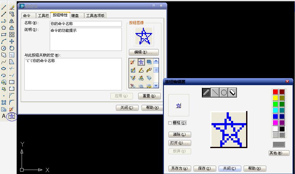

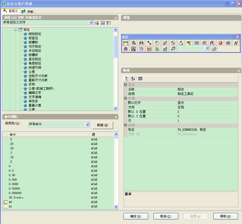

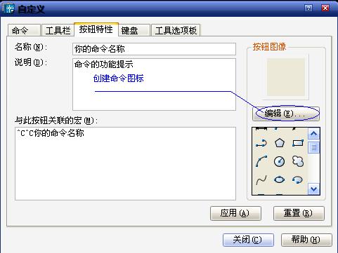

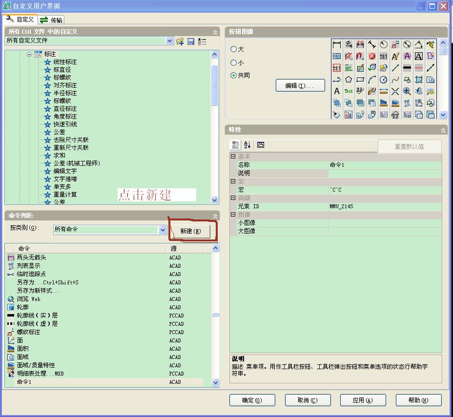

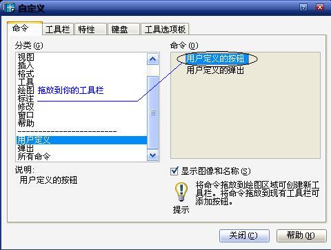

发表于 2008-2-4 09:19:00 | 显示全部楼层 来自: 中国浙江宁波
2006没有,以2004为例说明,2006与2004有一定的区别,但原理相同只是操作步骤不同;! v8 G9 X- ^  U4 `! m" `+ t( c2 J: }, n
工具栏上点击右键-选择“自定义”
wsj249201 + 5 应助
发表于 2008-6-7 21:58:49 | 显示全部楼层 来自: 中国江苏镇江
2006和2004也差不多,就是慢的点!
wsj249201 + 5 应助
