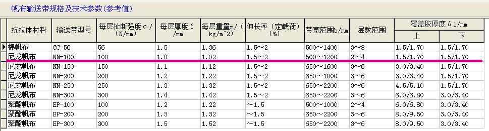

本公司现所有输煤皮带在使用半年后,出现不同程度的老化现象,主要现象是开裂、内部脱层(鼓包)、皮带受拉力松紧分布不均等,可能与公司老板当初所购买的次质量产品有关(为了省钱,唉)。现本人急求输送带(介质为煤)方面的资料,包括输送带的标准、型号、材质分类及性能用途等,因本不有懂此行,想购买比现在使用的输送带质量更好的,还请高手相助。另公司所用的皮带为:650带宽全部为:CC-56,4*(4.5+1.5);#1为CC-56,800*5*(4.5+1.5);#4、#5、#6为CC-56,800*4*(4.5+1.5);#0为NN-200,800*4*(4.5+1.5)。请问行家,以上型号是否合适,为何出现半年老化现象。6 Y9 w4 T; ]6 Y2 c3 j

这是运输带质量问题,硫化后橡胶脱层、鼓包,造成质量缺陷。建议购正规产品,将CC-65棉帆布带改为NN-100尼纶帆布带,带层不变。具体参数见下表画红线者。

 楼主| 发表于 2008-2-1 22:20:31 | 显示全部楼层 来自: 中国广东佛山
非常感谢!再请教下,以上输送带中,如帆布、尼龙、聚酯等名称,指的是其内部的抗拉体材料吗?其上、下覆盖层均是橡胶的吗?还有,你给的图中,如NN100的,其型号、规格如何表示的,是不是跟我原来的表示一样啊?我马上要做材料计划,所以比较急。
 楼主| 发表于 2008-2-2 13:28:30 | 显示全部楼层 来自: 中国广东佛山
已采用2楼团友的意见,CC-56换成NN-100,NN-200的还按原来的。经与设计单位咨询,和团友的意思,肯定是原输煤皮带的质量问题。现计划换一家二类企业的产品。
发表于 2008-2-2 14:46:43 | 显示全部楼层 来自: 中国山西太原
其型号、规格跟原来的表示一样,只是材质由CC-56改为NN-100。另外参数中每层厚度用1mm代替1.5mm。
