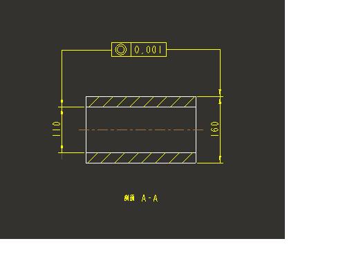

http://file:///H:/1如何标注图中的几何公差,使两边的引线和中间的方框都有关联,即,如果想移动方框位置,它们都随着移动.

一端正常公差标注,另一端有注释解决!

楼主的几何公差表注有问题,圆柱体的同轴度公差前面应该有直径符号;pro/e是可以作出你要求的标注,第一个标准的几何公差标注我想大家都会做,关键是第2个引线的标注,用带箭头的文字标注,但在输入文字时,输入空白键即可完成..然后左键点选带箭头的空的文字标注和该几何公差,在编辑中选:组的创建,与该尺寸特征相关连,就可一起移动了.

同轴度为0.001?好小啊,常用的最小值是多少呢?
