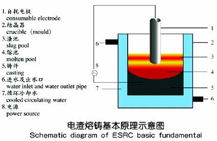

电渣重熔原理
电渣熔铸工艺是把电渣重熔精炼与铸件凝固成型两道工序结合,一次完成铸件成型的铸造工艺。所生产的铸件即有良好的内部质量,又有较高的材质性能。     在熔铸开始时,首先在结晶器底部形成高为100~200mm的熔渣层,既能导电,又有一定的渣阻。当接通电源的自耗电极浸入熔渣层中时,在渣池中形成强大的电流,产生的热量使熔渣的温度升高。当熔渣湿度超过自耗电极的熔点时,自耗电极被熔化,熔化的钢水以液滴的形式从电极表面靠重力穿过渣池。在这一过程中,渣池将金属材料中的有害元素及夹杂物吸收,净化后的钢水在渣池底部汇成熔池,在循环水的强制冷却下凝固,形成铸件本体。在熔铸的过程中,自耗电极的熔化、钢水的净化和填充以及顺序凝固终不断地进行,直到结晶器被全部充满,完成全部熔铸过程。    yl.jpg

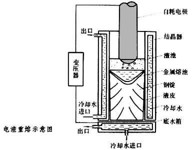

把平炉、转炉、电弧炉或感应炉冶炼的钢铸造或锻压成为电极,通过熔渣电阻热进行二次重熔的精炼工艺,英文简称ESR。美国霍普金斯(R.K.Hopkins)于20世纪40年代首先提出这种精炼方法的原理。污染环境,其后苏联和美国相继建立工业生产用的电渣炉。60年代中期由于航空、航天、电子、原子能等工业的发展,电渣重熔在苏联、西欧、美国获得较快的发展。生产的品种包括:优质合金钢、高温合金、精密合金、耐蚀合金以及铝、铜、钛、银等有色金属的合金。1980年世界电渣重熔钢生产能力已超过120万吨。投资较少,中国1960年建成第一座电渣炉,其后得到很大发展。最大的是上海重型机器厂电渣炉,钢锭重达200吨。电渣重熔生产的钢锭的质量和性能得到改进,
8 }7 t6 e+ a2 ~  电渣重熔基本过程如图所示。在铜制水冷结晶器内盛有熔融的炉渣,自耗电极一端插入熔渣内。使更多的热量向下部传导,自耗电极、渣池、金属熔池、钢锭、底水箱通过短网导线和变压器形成回路。在通电过程中,渣池放出焦耳热,上升的渣池在结晶器内壁上形成一层薄渣壳,将自耗电极端头逐渐熔化,保证钢锭的致密性。熔融金属汇聚成液滴,穿过渣池,落入结晶器,形成金属熔池,受水冷作用,因为是在铜制水冷结晶器内熔化、精炼、凝固的,迅速凝固形成钢锭。在电极端头液滴形成阶段,以及液滴穿过渣池滴落阶段,钢-渣充分接触,钢中非金属夹杂物为炉渣所吸收。钢中有害元素(硫、铅、锑、铋、锡)通过钢-渣反应和高温气化比较有效地去除。 液态金属在渣池覆盖下,在电极端头液滴形成阶段,基本上避免了再氧化。迅速凝固形成钢锭。因为是在铜制水冷结晶器内熔化、精炼、凝固的,这就杜绝了耐火材料对钢的污染。形成金属熔池,钢锭凝固前,在它的上端有金属熔池和渣池,起保温和补缩作用,保证钢锭的致密性。上升的渣池在结晶器内壁上形成一层薄渣壳,渣池放出焦耳热,不仅使钢锭表面光洁,还起绝缘和隔热作用,使更多的热量向下部传导,有利于钢锭自下而上的定向结晶。在铜制水冷结晶器内盛有熔融的炉渣,由于以上原因,电渣重熔生产的钢锭的质量和性能得到改进,合金钢的低温、室温和高温下的塑性和冲击韧性增强,钢材使用寿命延长。其后得到很大发展。1 D$ f* q# A* T! c! m9 B( @0 h* Z% I0 c
    电渣重熔设备简单,投资较少,生产费用较低。电渣重熔的缺点是电耗较高,电渣重熔在苏联、西欧、美国获得较快的发展。目前通用的渣料含CaF2较多,在重熔过程中,其后苏联和美国相继建立工业生产用的电渣炉。污染环境,必须设除尘和去氟装置。通过熔渣电阻热进行二次重熔的精炼工艺,

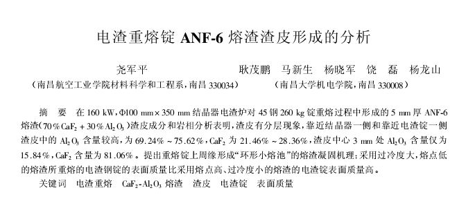

国内外电渣冶金发展概况(转载)
国内外电渣冶金发展概况(转载)。目前电渣冶金发展势头较好,应用范围越来越大。
国内外电渣冶金发展概况.rar
10.32 KB, 下载次数: 25
发表于 2008-2-17 18:37:40 | 显示全部楼层 来自: 中国山东泰安
电渣皱皮分析(转载)
电渣皱皮分析(转载)
电渣皱皮分析.pdf
111.08 KB, 下载次数: 25

补充一下文章介绍
文章摘要如下

ESR电渣重熔
ESR电渣重熔
ESR电渣重熔的过程主要包括通过渐进熔化的铸锭或锻造的电极的低端金属熔化层与渣子在水冷结晶器内发生反应。这些渣子通常是氟化钙,外加石灰、氧化镁、氧化铝和其它的氧化物。& H. B9 J# q% h& R$ @
  在熔化状态,渣子具有导电性,并且当高电流在电极和结晶器间通过时起到了电阻加热元件的作用。随着电流的通过,渣子会越来越热。
) A2 A" r3 T9 V* U  电极末头浸在超热的渣子里并开始熔化。浸入在渣子里的电极精确的保持浸入 的深度,同时确定可控制的熔化率。先进的计算机控制系统来控制熔化率。电极浸入是采用一套转门编制的数学计算法,通过采集称重仪的称重信号、炉子电压(或电阻)的测量信号及电压(或电阻)摆动的测量信号来控制的。
3 k7 r) \, n2 O1 s# d* x熔化的金属滴落入低密度的熔渣中,在水冷铜结晶器中再凝固。通过这一过程,当溶滴落入熔渣时,渣子 —— 金属反应溶解了夹杂物,纯净了金属。+ @3 a: v2 s, T! g0 g1 Q7 f: z
  这一过程持续一段时间后,经过控制固化结构净化锭子在结晶器里形成。,浮在液态金属池表面的渣子也防止了在空气下熔炼时熔化的金属的氧化。
6 Q& M  D+ H$ A  y- i9 U  在惰性气体气氛下进行电渣重熔ESR的冶炼也是很普遍的,这样可进一步防止金属的氧化和渣子的氧化。
6 L+ T, `& U! {# W$ O8 A  到了熔化过程的末端,功率逐渐降低,准备到热封顶阶段的控制。这样得到的锭子结构优良、化学成分均匀,并且是高品质高产量的产品。
