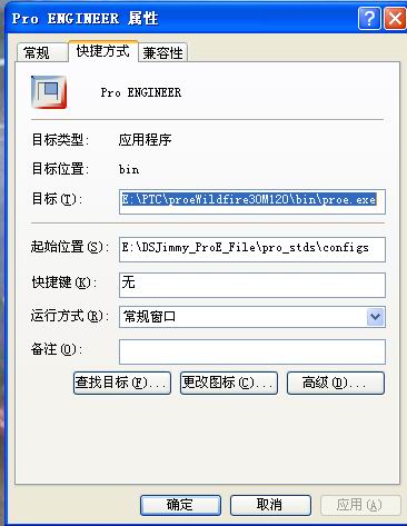

CONFIG.PRO在什么文件夹里
发表于 2008-1-30 15:29:27 | 显示全部楼层 来自: 中国广东东莞
放在起始位置) J- P6 H) `! Y- m6 ^  x8 o% I
发表于 2008-1-30 15:32:48 | 显示全部楼层 来自: 中国广东深圳
既可以放在你自己的启动路径,也可以放在proe软件安装的text里面,% L- i6 `" X9 P
如:  D:\ptc\proeWildfire 3.0\text  s+ Q% {- K4 i( p& z2 g
效果是一样的.
发表于 2008-1-30 15:33:06 | 显示全部楼层 来自: 中国北京
在你的安装目录\text目录里,还有具体工作文件夹里都可以。text目录下的是初始设置,可以被工作目录下的覆盖设置。
发表于 2008-1-30 16:27:02 | 显示全部楼层 来自: 中国广东深圳
在TEXT文件夹中,你看看
发表于 2008-1-30 16:49:02 | 显示全部楼层 来自: 中国湖北武汉
我用的是wildfire2.0的,安装后也没有config.pro文件,自己在TEXT文件夹里建一个。其实config.pro文件可以有多个,每个的设置根据项目的要求可以不同。PRO启动时,首先搜索TEXT里的config.pro,再搜索工作文件夹下的config.pro。如果工作文件夹下面没有config.pro,则用TEXT里的config.pro。如果工作文件夹下有config.pro,则用工作文件夹下的。config.pro的设置比较复杂。

X:\Program Files\proeWildfire 3.0\text
) ]4 x/ U! t, Y) c5 ^$ lX为你默认的安装盘符,后边是默认的路径!
6 }4 A5 ^& M3 H/ }7 v& S注意:
2 Q- O- ^$ v, m- E; r4 p1、Text下的Config.pro的加载顺序比较高# j+ S+ C: C, R- [
2、也可以在你的工作目录下,但是加载级别低,可能某些内容不能完全加载!

pro/e 超級技巧/ M9 R0 r; u9 I3 T- A" _6 n) E9 T
PRO/E配置檔的類型和讀取順序
9 Z" Q# T) f$ \7 U! e7 d: v: g9 N2 ?4 }6 j( {/ j0 E
PRO/E的配置檔的類型從尾碼來分主要有config.pro和config.sup兩種,其中config.pro . \; F$ M0 p  ]
是一般類型的配置檔,而config.sup是受保護的系統配置檔,也就是強制執行的配置 8 r; k  }$ U3 N* m% [* M* t! f) L
檔,如果有其他配置檔裏的專案和這個檔裏的衝突則以這個檔裏的配置為准,例 + U2 R2 x0 a9 K* v
如在config.sup裏配置了如下專案:
2 k9 a, V4 y) R  n- ^& t- ksave_drawing_picture_file yes
8 ^' o+ m  g1 Z" {8 c$ s而在其他的config.pro裏設置了 - `( e1 b% V) R; H& J, f1 I
save_drawing_picture_file no 1 V: X( Q' n3 w
則以config.sup裏的設置為准,即在保存繪圖時,將繪圖檔保存為畫面檔。
4 R' J. h6 X5 _) j8 yPRO/E的配置檔讀取順序如下: 2 Q9 H2 H0 L9 O7 o  `
1.在啟動PRO/E時,首先讀取的檔是在PRO/E安裝目錄下的TEXT檔夾內的config.sup文 ) b0 m( o, P$ P! F5 k1 S7 [
件,也就是我們前面講到的強制執行的檔,這個檔一般用於進行企業強制執行標準的配 6 X' z6 T. [& B1 [- ^9 f- x9 B, c
置。
8 v" w, m3 t0 ^# Z9 M4 A3 k6 I例如PRO/E安裝在C盤下,則一般為:
. ?0 Y3 ?$ K7 F$ J3 J. fC:\program files\proe2000i2\text\config.sup & T- \: e# }8 c8 l/ C  l. d
2.第二步讀取的檔是在PRO/E安裝目錄下的TEXT檔夾內的config.pro文件。可以使用此 0 ~# i( Y5 H5 E2 X: ?+ h
檔設置庫目錄的路徑。
8 I) b" a4 G2 A# k5 ]% v3.第三步是讀取本地目錄中的config.pro檔,所謂本地目錄也就是在工作中為了方便建 & u6 z/ @# X1 ^$ S# D: \+ u" p
立在啟動目錄上一級的目錄,可以使用此檔從多個不同的工作目錄中啟動PRO/E。
' \  b6 J3 `6 j" U例如啟動目錄為D:\user\zhang 則D:\user目錄就是本地目錄。
: F# z. `. d5 e! K* X. d5 {4.第四步是讀取啟動目錄中的config.pro檔,也就是上例講的D:\user\zhang目錄。由於 / y, Q7 Q, u/ t: R% \7 E( P7 X
系統是最後讀取此目錄中的配置檔,所以該檔裏的配置會覆蓋任何和它衝突的config. 1 j( k. ?1 y  O9 ^
pro檔,但是不能覆蓋config.sup檔內的配置。一般用這裏的config.pro檔來進行環 5 u' U: ~; w% {8 a# {; @
境變數、映射鍵和搜索本地工作目錄的路徑設置。
# z8 T! S' Y* f2 m# d+ `# Z5.最後要讀取的就是系統的缺省配置值,也就是在以上所有目錄下的配置檔都沒有涉及 9 N. h" x* g+ N, S( Z' J" B& @
到的配置專案都要按系統的缺省值進行配置。 6 j2 G4 M  G- }* b
所以最好不要改动CONFIG.SUP
