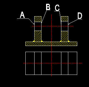

[已解决] 三块板焊去应力后应该用什么办法加工A、B、C、D四个面?如图
发表于 2008-1-30 15:09:47 | 显示全部楼层 |阅读模式 来自: 中国辽宁沈阳
有人告诉我用刮刀,但不知道用什么样的刮刀在什么床子上加工?还有其他更好的办法吗?

考虑加工机床应该标出尺寸。若尺寸不大,在牛头刨床上刨四个平面。若尺寸较大,可龙门刨床上加工四平面。

刮刀是靠钳工手工刮削的加工方法。这种方法一般是比较落后,也是产品表面精度要求比较高的加工方法。但效率低。# W" M* D/ {; q
    图纸上没标尺寸,所以不好一下判断用哪种方法加工。依我看,如果表面要求不是要求很高很高的话,用卧铣+四个锯齿刀盘就可以同时加工四个面,而且保证了四个面的平行度。

可采用盘铣刀,在卧式铣床上加工;或者采用立铣刀在立式铣床上加工。

也可上卧镗,在镗杆上安装单刀或多刀扫削平面。

大家别忘记了是焊后加工,还有焊缝呢;刨床两个板之间能进去刀吗?

3 {6 q/ m& G. c焊缝应该是保留。' B3 T' b/ ~+ ]6 g# n
楼主没有标注尺寸,以楼主所画图形来看,刨刀是可以加工两端面的。

刨刀扳斜10°左右,垂直进刀可刨B、C二平面,用长杆刨刀。盘铣刀及立铣刀不能加工B、C平面。镗床只能刮出圆形平面(指B、C平面)。+ B( h- u- O9 s# N" Y

2 G8 T' `. O! U# d- f% ]1 l; e0 b下面的底板上开两个方孔,上面的两个套进去,底部焊接,四个平面加工好后焊接,加夹具防止变形.

请楼主给出具体的尺寸,并且板厚是多少,你的图只是一个草图。无法根据所给出图面做出加工工艺啊。

如果尺寸较小,铣加工比较合适,否则用刨.
