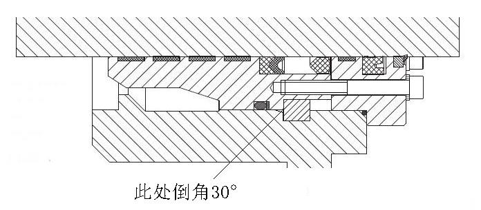

[求助] 有什么好的安装方法吗?

加工一个工装:加工一个与卡键一样的环,内孔为缸体的内径,锯切成与卡键一样的三段,安装在卡键槽内即可。- F1 V1 K, X3 _" \% w& G

在卡键槽加工圆倒角,并制作一个合适的包箍安装就行了。

找个合适的U型密封圈临时代替卡环,唇边向内,涂点油。

在卡键槽的左侧孔口处加工轴向长2mm,角度20的倒角,具体的倒角长度跟你的O形圈线径有关,这在O形圈的选型样本上都会提供此参数,装入时涂润滑脂就不会切O形圈了;

把孔口加工成比现在大2MM,在卡键左端孔加工密封圈装配引到角,件23响应增加2MM.此不需任何工装.

在卡键槽的内侧做一个30度的倒角即可,倒角深度根据油缸的实际尺寸确定,如图示。
9619 + 3 与6#、7#楼的办法相同,谢谢提供图片 。

楼主的17是不是V形圈,是不是画反了啊
/ ]7 A5 v. F# L4 S2 F" I5 y还有 就是 用那么多的 导向环 干什么啊2 @( W, u" i* K% k) Q0 X3 J
2 个不就够了吗
9619 + 2 应助

那是因为没有15-20度的安装倒角,打上倒角就行了.

在卡键槽边开15-20度的导角,安装时涂润滑脂,应该可以顺利地导入安装。

卡键槽两边角开15-30度的倒角,标记5处开30度的倒角,安装时涂润滑脂或润滑油。安装、拆卸都可以了。

以上都已提过增加安装倒角的方法,这个方是可行的.2 D  f# O& V* O
还有另一种方法:取消卡键,更改23号件的设计,与前端盖增加螺丝联接,防止22号件的前件的前后串动.当然相应的22号件也需去掉与卡键配的台阶.这样既避免了O令损坏,也使零件的加工精度更容易保证.装配过程更简单.

加导向的倒角是可以的。
$ e# U: m- k/ C  W3 P2 H但设计思路不好,装配效率很低,改吧。
- R* g, K' J- u& J/ B7 O1 \( K# j让卡键槽右边加大,大到1和3 可以顺利通过。只左边倒圆角;
