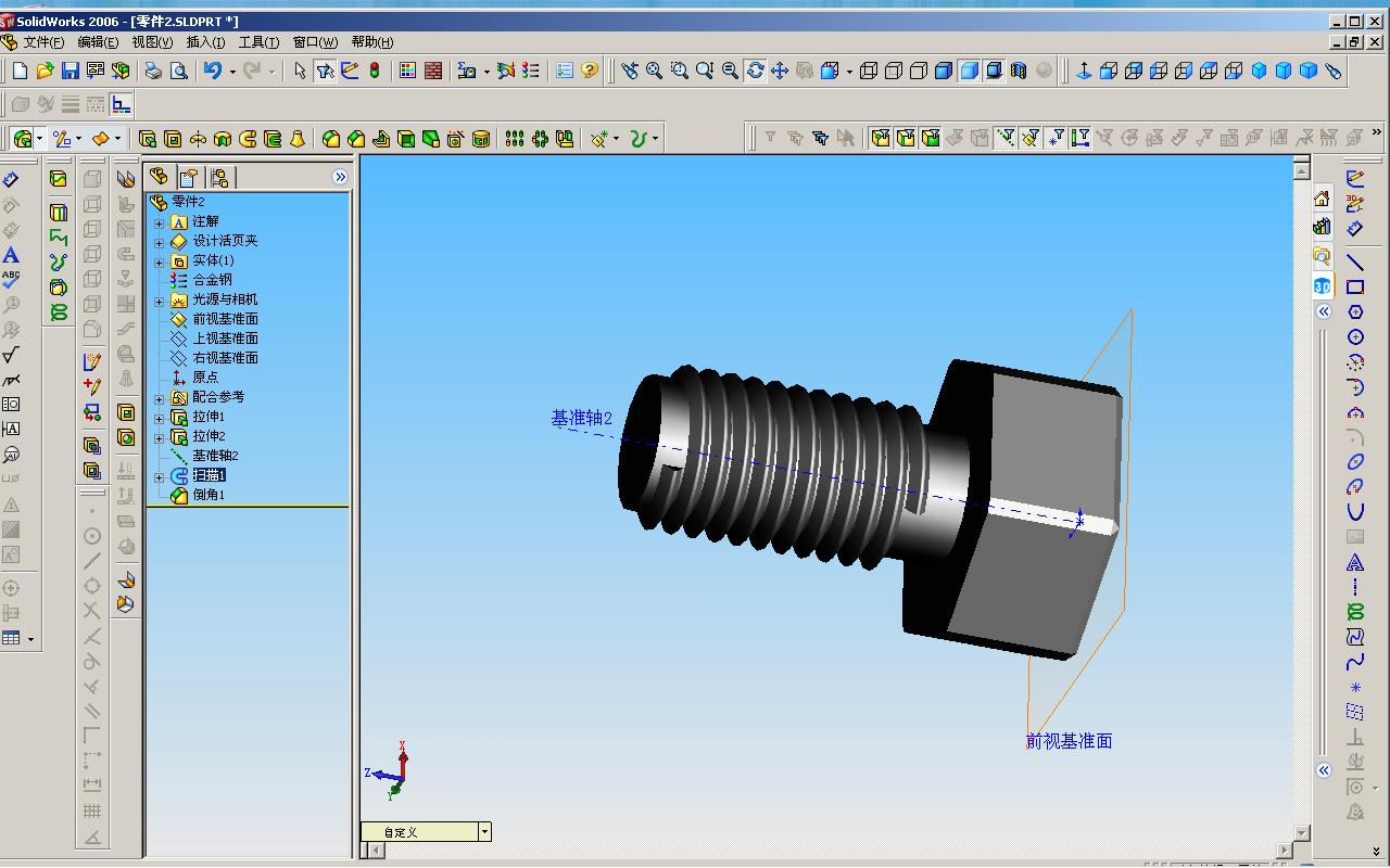

一个螺栓错那里了?

螺纹部分,应该有收尾渐减过渡的,论坛里有很多这样的例子。

螺栓
做的不好,你看看能用到吗。

螺纹部分前段也有问题,应该也有过渡的,如图所示,螺纹无法使用。

丑哦,没过度 :loveliness:

只有一处错吗?

六角头上的倒角也有问题

回复 3# 的帖子
你做的这个过度也不好,螺尾部分。

谢谢各位了,其实这个罗纹至少有4处错误。8 f1 L) e6 [* c! T5 u8 t6 H' @: e
1是没有过渡,2是前端没有倒角,3是后端倒角不可能加工,4是螺杆根部无退刀角。
