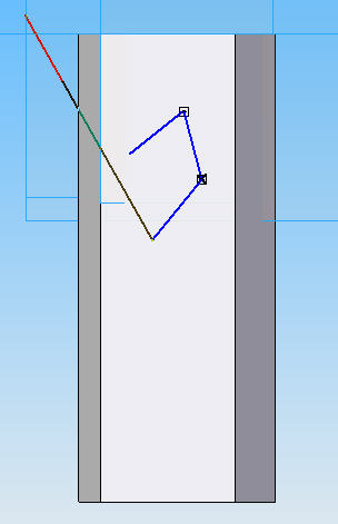

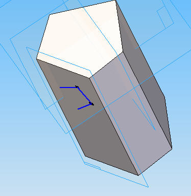

我的问题以下面的一组图说明:比如说我画了一个体,如图一,然后我在图一上一个面上画草图,如图二,在画的过程中我去看了看别的面,如图三,请问,现在我如何回到我画草图的面?谢谢!

发表于 2008-1-29 11:11:01 | 显示全部楼层 来自: 中国山东威海
可以正视于该草图平面,继续画直线也没有问题
 楼主| 发表于 2008-1-29 12:25:53 | 显示全部楼层 来自: 中国北京
可是我现在正是不知道如何正视于该草图,能抓个图给我看看吗?
