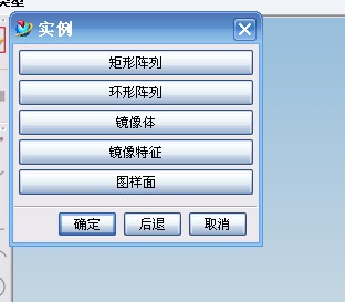

我一直找不到UG4.0中阵列功能在哪里,哪位知道的兄弟给指导下,谢谢啦!不是那个转换(CTRL+T)。

我知道
建模 特征操作里面 点"实例特征"里面有环形等各种形式的阵列
luohuayu + 3 应助
发表于 2008-1-28 21:21:02 | 显示全部楼层 来自: 中国山东威海
你点击“插入--关联复制---实例”,然后就能看到各种阵列了

找到了,谢谢上面的两位兄弟!! K. a" U( E2 b% ?& B% K- i
