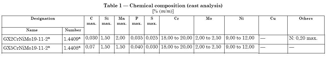

请教各位,1.4404和1.4408是什么标准的材料,对应国内的什么材质?以后遇到相同问题,该如何去查找,谢谢大家的指点!) J# m& H5 c7 ~1 F" p; W

1.4404  DIN17440 对应我国 00Cr17Ni13Mo2 也就是316L
( l1 J' _9 s7 ]2 Y; M; k1.4408 见 DIN17445标准  相当于316

发表于 2008-1-28 10:24:43 | 显示全部楼层 来自: LAN
是的,你可以去下载这二份标准,因为这二个标准本论坛都有。贴一张你看(这图不是本论坛标准的,我没去下载)

 楼主| 发表于 2008-1-28 10:52:18 | 显示全部楼层 来自: 中国北京
好像DIN17445-84已经作废,被EN 10213 - 4取代了,希望斑竹确认一下。
发表于 2008-1-28 11:22:31 | 显示全部楼层 来自: LAN
是的 本论坛上有 BS EN 10213(1-4)  是相同标准
