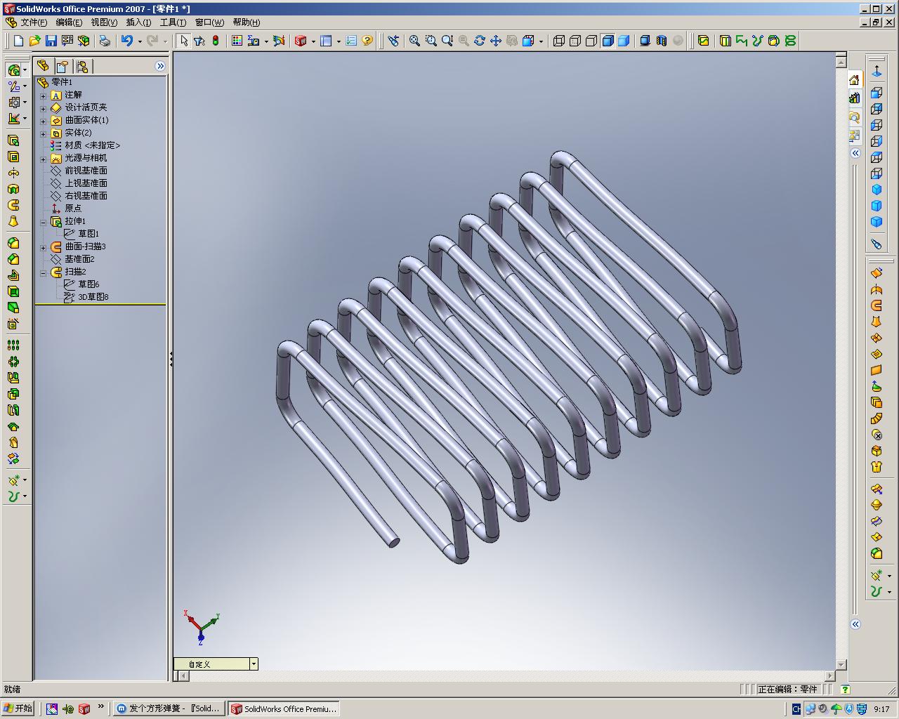

方形弹簧.jpg : K8 A- Z: G, {: d

楼主可是用的投影得出扫描线的吗,我以前从教程看过,但没做出来,

倒角矩形生成曲面和线段/螺旋线生成的扫面求交得出矩形螺旋线,然后,由交线扫除实体弹簧,跟那个变形弹簧类似,不过要简单
发表于 2008-1-29 11:06:31 | 显示全部楼层 来自: 中国四川成都
ls说的对,用曲面拉伸特征,然后选择交叉曲线就形成扫描路径了,记住【交叉曲线】选项在草图实体菜单下

这个使用画螺旋线的功能就可以了
