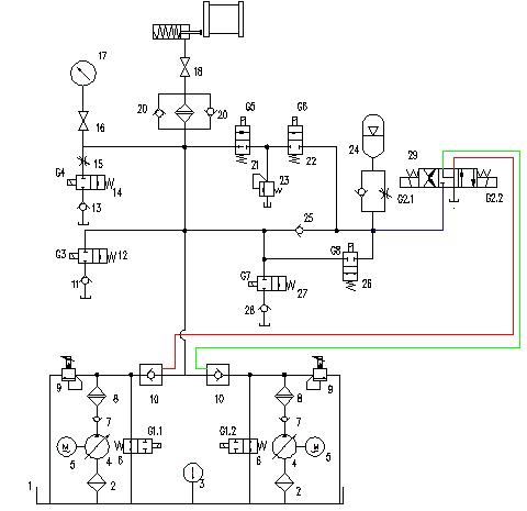

最近在设计一个液压回路,要选择一个泵(就是图中的4),我不是很了解,大家看看选什么样的好呢?
: s/ P9 Q  Y/ T+ m4 N) c) s) m系统最大工作压力为14mpa,最大流量为12L/min。
: ~, b6 j4 ?% }' r: X液压系统如图所示,系统中的液压缸底部有个碟形弹簧,在油缸没有压力油冲入时,油缸在碟形弹簧的作用下产生推力给卷筒,使卷筒制动,但是在卷筒运动时,油缸要冲入压力油使碟形弹簧压缩,不产生制动力。4 W& _+ p. U" a, |. I: L6 p! t
就是当保持碟形弹簧压缩时,系统只需要维持泄露即可,这时候需要的流量很小,但是在压缩喋形弹簧时需要很快的把它压缩,所以需要的流量很大。* W: n$ e& P9 e6 p: w; k
所以我想,取油缸与卷筒刚好接触但不产生压力时的压力为分界压力p,为了使油缸能快速的缩回,把变量泵控制压力设为比p大一点,取为p2(p2比p大一点)。这样的话,在压力低于p2时,系统流量大,满足油缸快速缩回的要求,当系统压力大于p2 时,系统流量变小。当达到碟形弹簧最大压缩量时,系统的流量要满足泄露要求。0 q* p! m; V7 @4 f2 G# L# h2 a/ a
以前他们是用双泵供油来实现的,一个低压大流量泵,一个高压小流量泵,我现在想换成一个变量泵供油,大家看看要选什么泵合适/要求要稳定好,不能经常坏,这是用在煤矿上的,所以安全稳定第一

发表于 2008-1-27 22:50:01 | 显示全部楼层 来自: 中国江苏南通
弹簧缩回周期是多少时间??是不是频繁的动作?# `2 [7 }% L) v
要是频繁动作,我个人认为还是双泵供油的好,因为你不知道两次间隔时多少时间。, |! U2 U1 c2 U' @2 h: f
要不是频繁动作,也可以用变量泵+蓄能器的结构,在不用的时候给蓄能器充油,需要时蓄能器补油加大流量,这样的话泵和蓄能器的严格计算,最好要有制动的最短间隔时间参数,已保证充油。平时情况下要求小流量或者蓄能器保压都可以的。

 楼主| 发表于 2008-1-28 14:41:06 | 显示全部楼层 来自: 中国江苏徐州
动作不是频繁,大约一分钟左右执行一次,先是保持打开的状态,然后是保持加紧的状态。保持的时候不用大量供油,只是在打开和闭合之间需要快速。油缸的行程只有2个毫米吧。行程很小,关键是要打开和闭合都要快。

 楼主| 发表于 2008-1-29 10:19:24 | 显示全部楼层 来自: 中国江苏徐州
采用蓄能器是肯定不行了,除非装2个蓄能器,因为图中这个蓄能器还有其他重要的作用,所以不能用来补油。我想用变量泵,最好是恒压的,流量随压力变化可以变化的,大家能给点建议马

发表于 2008-1-31 09:13:39 | 显示全部楼层 来自: 中国江苏无锡
个人觉得楼主的系统太过复杂,好多元件根本没必要,元件多了故障点增多,反而不好.一般故障大多是因为泄露,阀卡死等原因造成的.
: ^! q& a2 V4 i- [; d根据楼主描述的1分钟左右动一次完全没必要用变量泵,也不需要用双泵.* c; l4 }+ I+ M& z& \+ x! s$ x
采用电磁球阀零泄露的,保压时间最高可达3天,一般保压一天是完全没有问题的." H; p. ~1 y! [1 v2 R
可以很好的用在这边.附加一个压力传感器.确保系统的安全.
7 I7 T. c/ o; z, F% K5 Y6 Z+ ^+ r  F4 \8 v

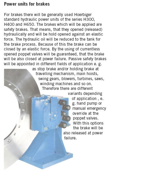

我们也做液压制动系统,我上个原理大家看看
