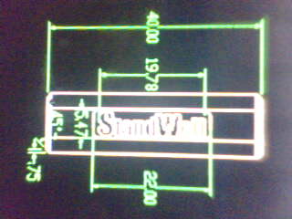

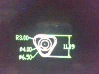

请问:这产品乍开模好!谢!

这个嘛,把有字的和没字的找到那个面就行啊
发表于 2008-4-11 22:16:02 | 显示全部楼层 来自: 中国广东珠海
我个人建议将文字面做行位。
发表于 2008-4-15 14:40:58 | 显示全部楼层 来自: 中国广东东莞
文字面做行位那其它部位出模拖花肯定很厉害哦,
发表于 2008-11-17 18:40:12 | 显示全部楼层 来自: 中国福建厦门
呵呵~~~文字做前模~~~~~
