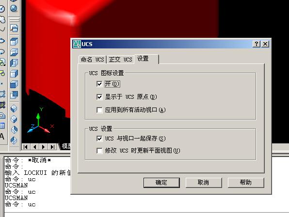

我是刚刚学习cad制作三维的菜鸟* S3 R/ m+ |3 e2 P1 w3 c/ U" {! }
看到书上能旋转坐标系,命令是uc
2 M8 \/ L1 M& Z: N  b! H7 ]0 C可是我输入以后出现了这个提示栏,不知道怎么解决??
  Y" i! h* ]. u5 S  o那位给我解释一下

你应该用工具里的新建ucs 根据自己的要求进行新建!!!

这一页主要是坐标系的设置,不是旋转命令3 [; X" u+ V% U; X' l, f
+ s! x. N4 H* S# m; Y9 p& s8 y可以看一下前面两页的设置项

- ~# ?( A/ N/ e8 K. ^5 q% I8 S9 a命令是UCS。- H7 h( v  }8 P" k
选项内看不到旋转的选项,如需要把坐标系沿X轴线旋转,就直接输入X,回车就可以了。系统默认每次旋转90度,也可输入角度值旋转。

还是把UCS工具栏调出来吧,很直观的。另外要注意的是,坐标旋转是按右手法则确定的,拇指指向旋转轴正向,逆时针旋转角度为+,顺时针旋转角度为—。

那个可能是书出版印刷出现的错误,
5 d5 p/ c& z* [2 s5 {* ]命令是ucs,然后再输入想旋转的坐标,

这个是个错误,应该是UCS命令.你要用三维制图,这个命令必须全学会啊!

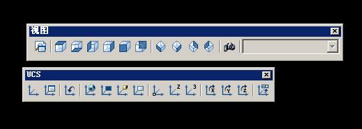

朋友刚开始学习三维,建议把下面两个工具条调出来,一般够用$ l( v8 I( A2 z  }: [
