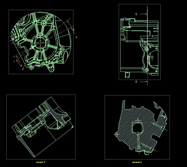

在把UG  工程图转为CAD的图纸时,在模型空间中只有一个三维图,而所需要的投影图只在布局空间里面,请问这是怎么回事啊?而且布局空间里面的图复制到模型空间后就会变的面目全非,大家有没有碰到这个问题?应该怎么解决呢?

用UG转换DWG后,一般你导出的视图会存在与布局中,建议你可以剪切图形,然后重新打开一个DWG图形,再将图形粘贴,这样相信不会出现乱图了!!

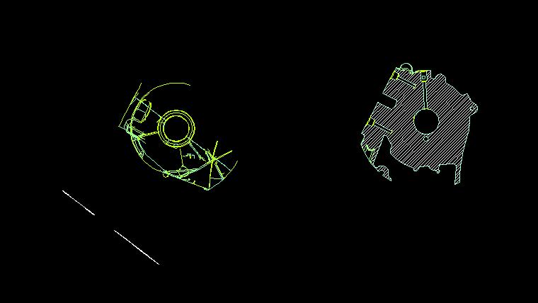

现在的情况是只有一个特定的剖面图会变样子,而且每次都是一样的,无论是复制或是剪切,甚至是复制到布局空间里也是会变,想要把那一部分做成块也是变的
$ ?. _- P+ x4 j% x折腾了很长时间,连cad都换了版本了,还是不行,问题到底出自那里呢?

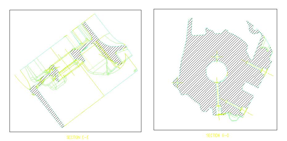

ug转2d的时候,不要直接将工程图“另存”为dwg或dxf格式,应使用“导出”2d图的方式,否则会出现转出来的2d“跑到”AutoCAD的空间布局中的情况;如果说剖面线复制时会“移位”,可以在复制前把剖面线分解。
 楼主| 发表于 2008-1-28 21:07:38 | 显示全部楼层 来自: 中国江苏南京
谢谢啦!
# K4 V5 p; b- r7 @/ M. Z0 ?& ?2 n终于弄好了,而且 转化2d 要比 另存 快的多呢。
