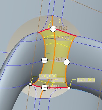

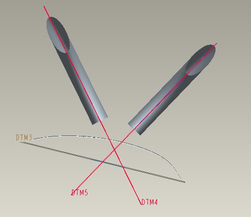

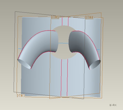

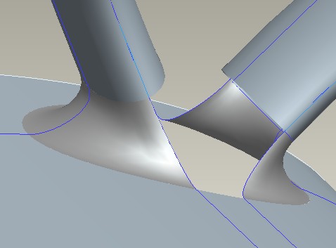

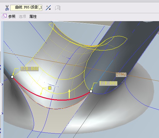

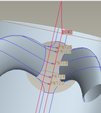

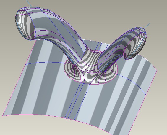

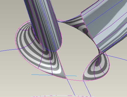

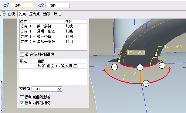

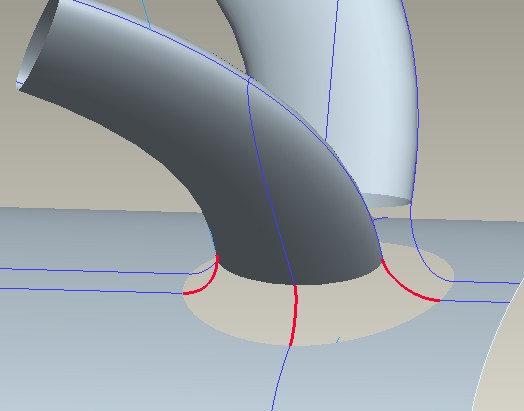

RPOE3.0补面不同于SWCATIA,PROE需要相对完备的框架线才能做出高质量的曲面,本作题方法的关重点在于:线架框的建立技巧和曲面切割技巧。本人新手,愿接受批评教育,愿与大家共同进步!- ^6 m  q& P& O; x) ~

发表于 2008-7-2 01:30:36 | 显示全部楼层 来自: 中国广东惠州
后面这一步切得不太好吧,六化四一补一切一补完成

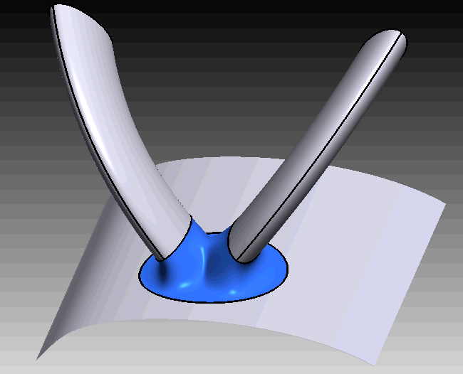

发表于 2009-3-4 12:55:14 | 显示全部楼层 来自: 中国北京

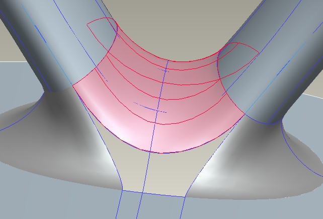

楼主做的太复杂了,看TD的做的
四步就可以完成% P6 a( \6 k9 I( H
1,填充曲面- H% c+ _6 ?4 @7 u% a
2. 投影曲线
' V! ?5 A+ d# o3.切割曲面/ ~: @+ _; q; o
4.用TD的GSM高级功能就可以了+ M: d8 J7 p- q8 T+ b& u
看图,效果还可以吧!
