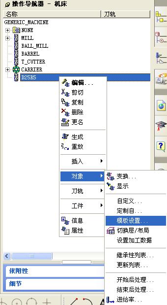

请教高手,ug中如何建立刀库,并且能给不同大小的刀具切削不同材料定义不同的转速和进给量,这样就能在实际工作中只要选中刀具后,不用重复填写转速和进给量等参数。哪位大虾有这方面的资料和经验,请不吝赐教!
发表于 2008-1-25 14:24:30 | 显示全部楼层 来自: 中国辽宁沈阳

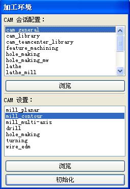

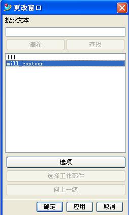

刀库可以建立,但是不能在刀具参数中设置进给和转速。' y1 n/ v! T+ M  K
进给和转速只能在操作中设置。
6 Y0 ~( O+ l1 h, \9 R% l+ b8 N; _如图,打开模板,建立刀具,保存. a; X2 s( r& F+ r3 w' h- q- j

非常感謝acc_lxf的熱心幫助﹐模板的這種方式我早就會了﹐但始終感覺沒有powermill那樣方便﹐可以將經驗參數設置好直接調用﹐不用每次都設﹔哪位高手有解決方案?急﹗
发表于 2008-1-28 07:45:56 | 显示全部楼层 来自: 中国辽宁沈阳
在模板里也可以设置默认切削参数,方法与建立刀具库相同
