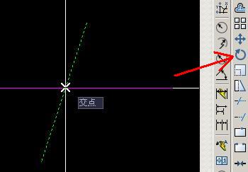

比如一条水平线,我再话一条直线与水平线相交,这时两条线的夹角是60度,但是我想两条线的夹角变成80度(在水平线位置不变的情况下)。就像UG2中尺寸约束那样。不知道用cad应该怎样操作呢?谢谢了!
发表于 2008-1-24 18:58:16 | 显示全部楼层 来自: 中国广东广州
选中想动的那条线以交点为基点用旋转工具将想动的那条线旋转20(或负20)度就行
