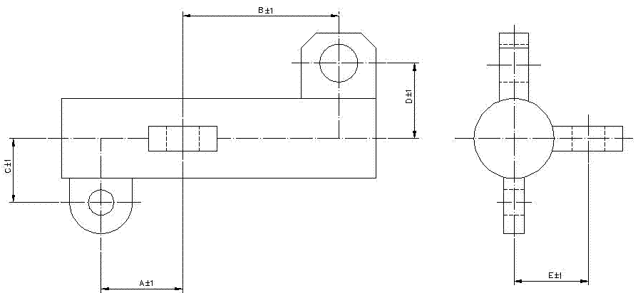

如图示,在三维空间上的孔位,怎么检验才好些呢?每个尺寸的公差都是+/-1mm。; `( r& @, H$ g) o' V

做个检测平板,以平板为基准进行测量就方便多了.

在平板安装一个长立柱,其直径为任意一孔的直径,再加工两根与另外两孔相配合的芯棒。将工件套入立柱,穿上另两孔的芯棒,用游标卡尺直接测量,所测结果减去相应两芯棒的半径就是实际尺寸了。

2楼的朋友是说以检测平板为基准用三座标来打点么?但是三座标毕竟是用软件算出来的数值,我总觉得不那么可靠啊。
/ m/ W4 I/ q" l4 e* S4 B! R9 [0 u# B2 L; E: l& d
3楼朋友的方法我用过,还是比较可行的,但是用来做定性判定还可以,要是用来计算数值,似乎受芯轴精度影响比较大。毕竟芯轴在加工时也有一定误差,误差累积,得出的数值可能不是很准。怎样才能过滤掉工具的误差造成的影响呢?

此工件的C、D、E三尺寸直接用游标卡尺就可量出来,如左图右上方的孔,用游标卡尺量孔的下部与圆棒的下面最低点,其值减去圆棒的实际半径,加上孔的实际半径,这就是尺寸D;C和E用同样的方法量出。- _! O: D: p6 s9 _
尺寸A和B,如左图将工件调转90°放在基准平台上,找正后用高度游标卡尺都量孔的下(或上)边缘,可直接得出中心距读数,可得出A和B。: e2 `0 v0 m* m; m3 K  x! c6 {4 f1 u
若还需检验垂直度,也在平台上进行测量。

gaoyns说的办法很实用,但有个问题,就是会把圆棒和支架外部尺寸的加工误差也算进去,如果圆棒因尺寸较大而导致加工误差超过+/-1,或者上图中+/-1的公差带缩小到+/-0.5,那么支架孔的位置在计算时就会受到这一误差的影响,在批量加工时,可能会造成误报废。有什么办法能把这类误差的影响降到最低吗?用V形块找圆棒的中心线可不可行?我想做个检具,可是不知道怎么下手比较好。毕竟刚接触这东西,还没有什么经验。惭愧惭愧

楼上说的都不错,但我测量过类似的孔,其测量结果是误差太大,每次测量的误差在10-40之间,无发精确.各位可还有更精确的方法?

可以按位置量规来设计一个位置检测量规检测。

放在平板上校平,用数显测高仪进行测量就可以了。

我觉得可以根据孔的形位公差制造芯棒,控制芯棒的公差
7 ^9 T* u% z+ `8 M$ u8 p+ c- j用游标卡尺测量就可以了.

水平方向尺寸的基准面就是中间孔的轴线平面,一根心轴就可以搞定。& x& q! o, p2 R/ b9 \& h. J
但是竖直尺寸的基准,需要转换,受厚度尺寸影响4 H! z# v/ Y, ]+ g# q; g; g
0 S0 j6 T1 C! e( wABCDE和孔径尺寸数值究竟多大还不清楚,不敢妄加

如果是批量生产,设计一套专用检具即可,既提高效率,又确保质量

呵呵,不知道楼主为什么对三坐标如此没有信心。三坐标只要合理有效的建立坐标,肯定不会有什么偏差。只是±1的公差用三坐标真的是杀鸡用牛刀了,既然考虑批量,肯定要用检具。
4 w2 q  ^0 `& `' B+ T因为公差是±1mm,要求不是很严,所以制作检具也是很方便的。以图纸上看,中间的支架是基准,可用紧配合固定此基准,其余两侧的支架空直接用活动插销进行检验即可。插销及紧配合公差加工在0.04以内应该很容易。且易磨损的配件装配前去热处理下,就ok了!有±1这么大公差,应该没什么问题!
