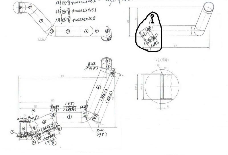

1.jpg & O2 N- `1 K3 V0 X+ ?; R: |1 g
$ \3 ~* i6 O6 S6 |1 M/ k4 B比如算8号的弯头的角度怎么算啊!!手工的都不是原始尺寸!以前我们的总工一下就会算好的,请高手来帮帮我啊 我是要把这个管子拆成R102的弯头和102的直管在焊接的!弯头和直管的尺寸怎么算啊;) ;) ;)要弯头的角度和管子的长度尺寸!我算了2天了,头都大了,三维网的高手请赐教啊!(别说用三维软件啊,我要的是具体的计算方法!)小弟在这里先谢谢大家了!; v! D& B) T3 }/ g

发表于 2008-1-24 12:22:38 | 显示全部楼层 来自: 中国上海
用三维软件作出这个图,三维软件带有检测功能.
发表于 2008-1-24 12:30:09 | 显示全部楼层 来自: 中国山东威海
就是普通的解析几何或三角函数

发表于 2008-1-25 13:52:14 | 显示全部楼层 来自: 中国福建泉州
用三维软件ug 画出后,再进行角度分析。应该不会很难吧。
 楼主| 发表于 2008-1-25 15:17:18 | 显示全部楼层 来自: 中国浙江宁波
晕!我用SW画出来量我也可以量出来啊!我们以前的总工是用一个计算器很快就全部算出来了,我现在都搞不清楚他怎么算的,好像是什么算投影尺寸。。。。现在一头雾水 :L
发表于 2008-1-29 17:35:12 | 显示全部楼层 来自: 中国广西玉林
用AUTOCAD画中心线,然后用圆角就知道了

发表于 2008-1-30 11:34:29 | 显示全部楼层 来自: 中国河南焦作
根据投影的尺寸计算,你圈出的视图旁(左侧)的两个尺寸(垂直方向)是多少?图中看不清
发表于 2008-2-2 16:48:57 | 显示全部楼层 来自: 中国四川德阳
我的看法
三角函数应该可以解决,你试试以主视图尺寸标注的基准点为原点建立三维空间坐标,每个拐点的X、Y、Z的数值都可以通过图纸中各尺寸加加减减获得,就可以计算出来。: D9 m3 d" V7 L6 B
不过这样还是有些困难,你说总工用计算器算得,我估计他算的是二维的,你最好再确认一下是否要求算出三维的,比较保险。

发表于 2008-2-4 09:07:47 | 显示全部楼层 来自: 中国湖北荆州
这个本人只要三分钟就可算出,不过看来咱们同行,天机不可泄露,点拨一下,用电子表格花一点功夫编程,再算就分分钟搞定
