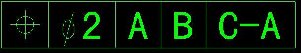

各位同仁帮忙看一下,这个公差是什么意思?~~?~?~?谢谢了, I' z( d; s$ F) V3 G
% m" w$ y) b( E* e! l: @
9 ~+ |' a6 \( w; x( ^  `& l* ?! y
主要是C-A是什么意思????

位置度公差,有三个基准,A,B和C-A(一条3D线), A为主基准, B为第二基准,3D线为第三基准.

位置度,公差要求是在2MM的圆内,参照基准为A、B和C-A三个基准

位置度公差,公差值是被限制在以理想轴心线为轴的、直径为2mm的圆柱内,其基准依次为A、B和由C和A组成的公共基准。

C-A应该是指公共或联合基准,楼上说的很清楚了

第三个测量基准,也就是以C-A平面为基准.

这种标注也就是三基面体系,具体说呢,就是一个面和一个轴但是必须是相互垂直的,这样才能找到公共的基准,所有的孔都要从这个基准面上出发!

位置度公差 直径2圆内 基准是 a b 和c-a 的公共基准
