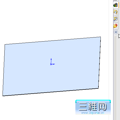

请问图示箭头所指曲面如何形成?+ _' Y( ?. X0 A  _) t

发表于 2008-1-23 20:11:18 | 显示全部楼层 来自: 中国山东威海
记得应该是插入 钣金特征,使用成形工具

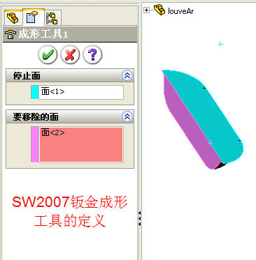

发表于 2008-1-23 21:42:06 | 显示全部楼层 来自: 中国浙江杭州
这是SW钣金里“成形工具”做的,可以试下在设计库里调用自带做好的“工具”,打开那些工具多看下就明白,SW07前的“成形工具”制作时是靠零件的颜色来定义的,“红色面”为去除面,“黄色面”为保留面,SW07以后的版本有了制作“成形工具”的命令。& n' _2 O% B# F; F/ [
